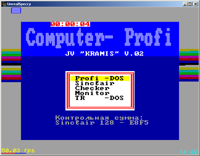

перемычка земля - 1 нога ПЗУ работает - выхожу в расширенный режим... верхнюю плату отложил до лучших времён... далее настраиваю без неё.
в лучшем случае показывает объём памяти и объём ПЗУ далее снизу надпись Please wait... и всё висит (как мне кажется) по экрану кое где бегают пиксели ну и полосочки... бывает вообще при включении включается расширенный экран CP-M весь в полоску или разбитый на чёрные и белые зоны как шамхатная доска
видел объём памяти 512 кб. объём пзу показывает всегда в 64 кб
такое чувство что он показывает объём памяти сколько успел подсчитать до зависания.
