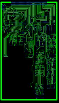

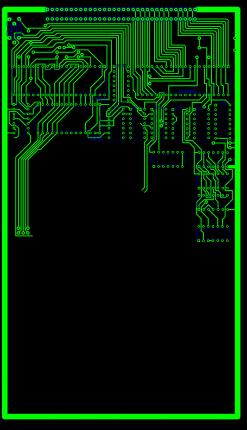

    Попалась непаянная плата с деталями на аукционе, прикупил. Перед сборкой решил отсканировать для истории (или может кто печатку нарисует в редакторе для новодела):
    - сторона деталей - https://www.dropbox.com/s/ltz2tjgrku...r_top.png?dl=0
    - сторона пайки - https://www.dropbox.com/s/rmjbvpn8u1...r_bot.png?dl=0
    Ссылка на схему вариант №1:
    - http://zx-pk.ru/showthread.php?t=926...l=1#post175860
    Ссылка на схему вариант №2 (от Виктора):
    - "ZX-SPECTRUM" ("Краснодарский" вариант). Часть 1.
    - "ZX-SPECTRUM" ("Краснодарский" вариант). Часть 2.
    solegstar, приветствую. Я сейчас как раз отрисовываю платку. В корректировке подсобите???
    приветствую. да, конечно. а в чем рисуете и корректировка чего может понадобится?
    Рисую в SprintLayout 6 (привычка), а корректировка платы нужна, т.к есть вероятность навешать ошибок из-за качества платы и неоторой невнимательности...
    Вот на какой стадии плата сейчас: https://yadi.sk/i/1Yl0fDyCu76MY
