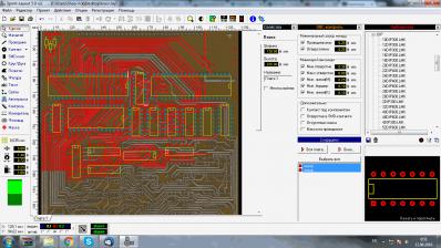

    Косяков на плате мама не горюй, если взять расстояние между элементами 0.1 то имеем 255 ошибок, а 0.1 это никуда не годится. При использовании DIP микросхем расстояние между контактными площадками, в данном случае 0.95, значит дорожки делаем 0.3 и расстояние между элементами 0.3.
    Layout это вам ни Altium или подобная ему прога которая сама следит за всем, в нем все делаем руками, а значит рисавать надо строго по сетке, для данной платы это 0.635мм, а не 158 мкм как у вас, и только если что то не получается временно включаем 0.3175мм.
    Извините я ни в коей мере не хотел вас обидеть, если хотите я начну рисовать эту плату, а вы потом докончите, если будут затыки помогу, но рисовать видимо придется с нуля?

    Замечание принял. Привычка срисовывать в ноль, мать ее итить... Начал подход №4... Пока что: https://yadi.sk/i/LAPWeqvOu9aa7

    Cat_Alex/QRP, я практически всё поправил. осталась область с памятью. но это уже завтра.
    А если так? krasn.zip

    Цитата Сообщение от Cat_Alex/QRP Посмотреть сообщение
    А если так?
    намного лучше! с предыдущем файлом не стоит возится дальше?

    с предыдущим - не стоит...
