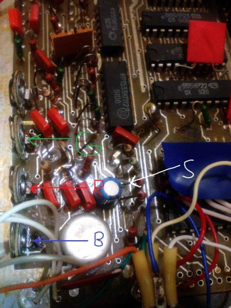

    Для подключения по НЧ соедините все цвета и синхро вместе,но изображение будет ч/б...подстроечниками можно регулировать цвета,если подсоединять через скарт...на фото указаны места,откуда я снимал сигналы,просто провода подпаяны снизу...

    спасибо большое, подключил к vga кодеру, изображение получше, по стабильнее
    дойдут руки и подключу к SCARTу

    лучше уж сразу к скарту,если с кодером особо не получается...

    Доброго дня всем!
    Раздобыл старый монитор (с ручками регулировки, без кнопок) 1994г рождения с целью подключить к Синтез-2. Инфы по нему в инете не нашел, приложил фотки.
    Пользуясь схемой, сначала проверил осциллом наличие сигналов на Х7 - всё вроде есть, 15,6кГц, 50Гц.
    Нашел распиновку VGA разъема, спаял коннектор, подключил монитор - изображение выходит за рамки.
    Подключил синтез к тв, объединяя RGB+S вместе (черно-белое видео) - работает нормально.
    Помогите понять, это рукисигналы кривые, или монитор неправильный?
    Мои соображения: если изображение есть, то значит монитор справляется со строчной частотой, значит что-то не в порядке с сигналами или я не туда подключился. Я так ... думаю
    Как вы считаете?
    Заранее благодарен!
    https://zx-pk.ru/threads/10548-zxkit...a-amp-pal.html
    да. без переделки строчной развертки у Вас не получится отображать видеосигнал со спека.
    Ну, а так не всё просто с подключением спека к вга монитору. есть два пути - первый описан выше, через конвертер, второй - переделка монитора под zx.
    Спасибо! Будем копать!

    или купить монитор с паддержкой 15кГц... есть современные
