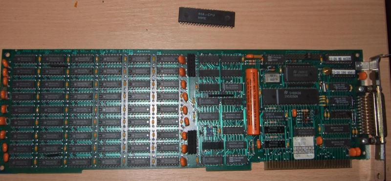

    Был в гостях у старого знакомого. Он мне подарит старую исовскую плату где много импортных ру5 - TMS4164-15NLJ, более полсотни, а также якобы рабочий процессор от скорпиона, маркировка 80A MME.

    Поставил 'новый' процессор, наконец то увидел IORQ и импульс, поступающий на ТМ9, правдо увидеть его не так просто но тем не менее. Ошибка контролера конфигурации по прежнему присутствует. Удалось обнаружить что TM9 комутирует входы только на выходы 2,5,7. Остальные 10,12,15 молчат, походу неисправная микросхема, под рукой ничего нету(....
