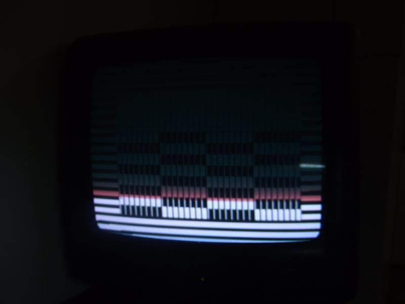

    С небольшими техническими проблемами, продолжаю налаживание пентагона. - После того как выпаял РУшку и прошелся флюсом по дорожкам, нечаянно задел линию питания где в начале был разрез. Часть рушек осталось без питания)
    Значит, CAS подаётся на вторую линейку ОЗУ, и если 0я микросхема та на которую поступает D0, значит это DD28.
    Выпаял DD20 и DD28, место 28й запаял кровать, всё проверил, промыл, запуск теста 48к без РУшек выдал ошибку буфера. Ставлю соседнюю РУшку, артефакты прежние, вертикальные линии тамже, тест ругается также на 0ю микросхему, записано: ххххххх0, считанно: ххххххх1. Поменял на импортную РУшку TMS4164, то же самое.

    P.S. Замечен такой момент, что если в кровати DD28 - якобы 0й микросхемы, нечего нет, тогда на экране помимо черных линии - им по бокам появляются по белой линии. Если же в кровать поставить любую рушку, хоть фирменную - остаются только черные линии. И ставь там любую микросхему - ошибка 0й микросхемы, адрес 8001, зап. 10011010, счит. 10011011 - и всегда последней байт 1....

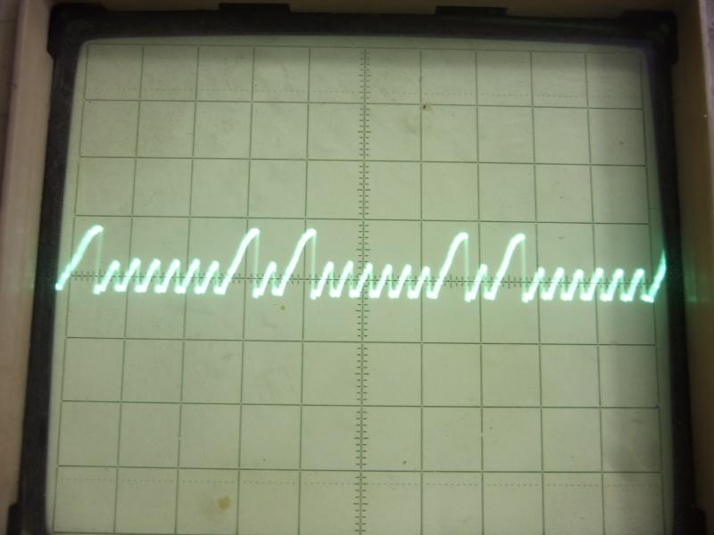

    Все рушки по 14там ногам выдают сигналы, все эти сигналы поступают на обе ИР23. Более, менее все сигналы похожие кроме с 0й микросхемы. Есть так: когда подаешь питание, все РУшки кроме 0й формируют сигнал. Нулевая, выдаёт какойто малого уровня пилообразный, тем не менее DD39 умеет с этого мусора сформировать сигнал похожей на остальные, а вот DD37 выдаёт ничего. ; После того как прошел тест бордера и второй где курсор пролетает по ячейкам экрана, начинается третей этап теста - заполнение экрана(когда по бордеру бегут ч/б полосы), вот когда тест переходит на этот этап меняются все РУшечние сигналы и нулевой с малой пилы становится красивым меандровым но по прежнему отличается от остальных, те какбы модулированы а этот простой. - Это по сигналам.

    возможно я не так выразился - рушки отвечают каждая за свой бит информации, если вы достаете рушку и видите изменения на экране, значит рушка сидит не на искомом бите. наверное стоит прозвонить биты шд и найти рушки, сидящие на D0.
    Цитата Сообщение от Latish Посмотреть сообщение
    Все рушки по вторым ногам выдают сигналы,
    у рушек: 2 вывод это информационный ВХОД, 14 - информационный выход. и еще вот что - если идет не правильное видеоотображение (вертикальные полосы через одно знакоместо и шириной один пиксель)+вылетает тест на запись/чтение, то проблема или в самой рушке, или в дороге, ведущей от 14 вывода. за общение с процом отвечает D39, за видеовывод - порт атрибутов - D37, D40 и вывод пикселей D38. D38 и D39 говорят нам, что явно проблема с битом D0. это может быть не приходящий сигнал на РУшку, битая рушка или обрыв/кз выхода рушки.

    Извиняюсь, не так написал(исправил). Вся речь шла про DD37, что на второй ноге тишина, а у DD39 сигнал, входы у них параллельные с РУшек...
    - - - Updated - - -

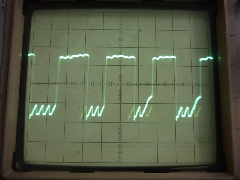

    Здесь видно сигнал с 14й ноги, следуйщей РУшки, сразу после включения
    Здесь видно сигнал с 14й ноги 0й РУшки, сразу после включения

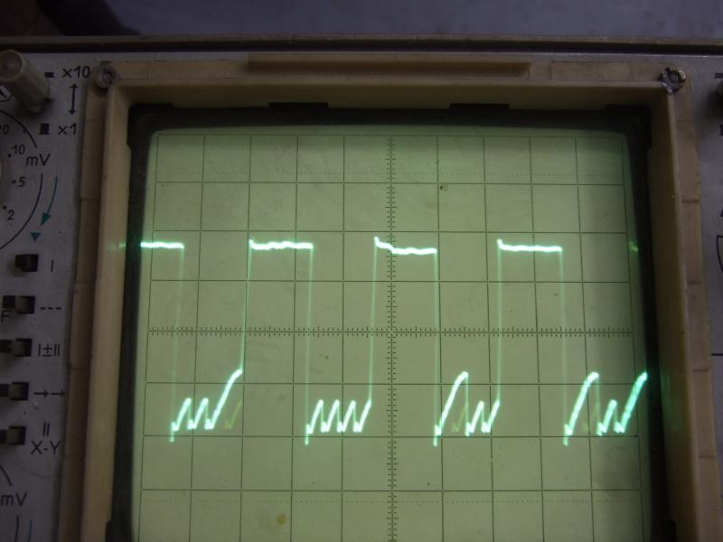

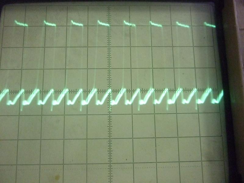

    Через пару минут работы теста он плавно переходит в такой..

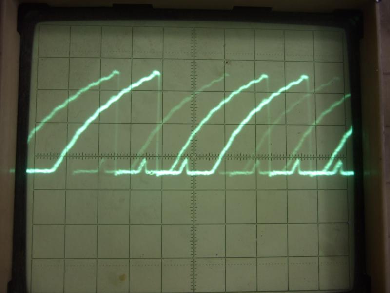

    Если немного подкрутить синхр. осциллографа то видно без пилы

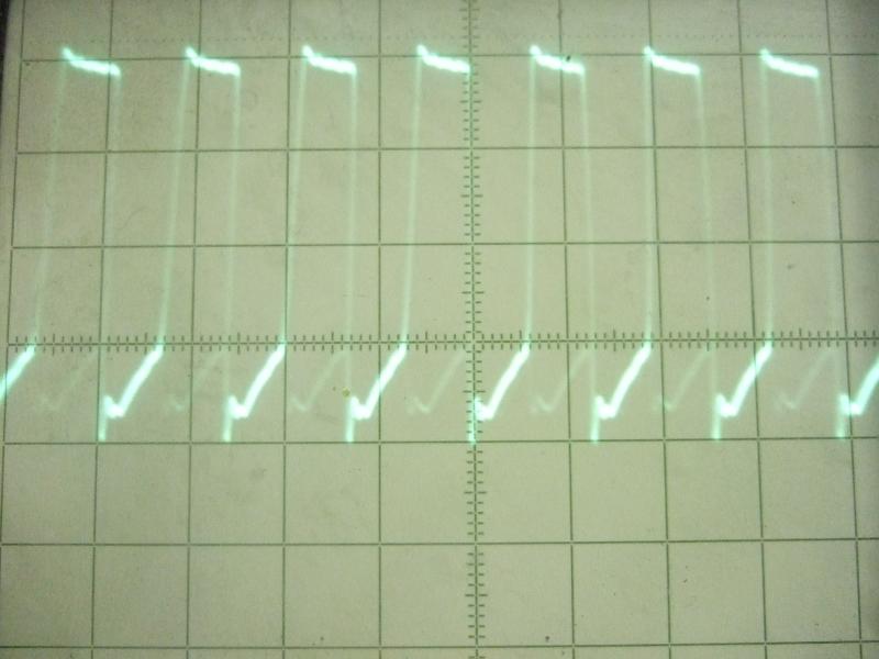

    Верт. линии...
    P.S. Про отсутствие сигнала на 2й ноге DD37: Взял фирменную ИР23, подал на её сигнал с 0й РУшки, на выходе ничего! Это дало мне задуматься что сигнал на 2й ноге DD39, сформирован чем то другим на этой линии а не самой ИР23

    Если выдрать нулевую рушку на 14й ноге +1.5в, в режиме матрас. И черней ink становится синим, НО точки вертикально бегающие на каждой первой линии(из 8) присутствуют по любому...
    - - - Updated - - -
    Странно получается: если вынять 0ю озу с панельки то линии и артефакты остаются - казалосьбы чтото в видео дешифраторе, но тогда тест бы неругался на неисправность озу...

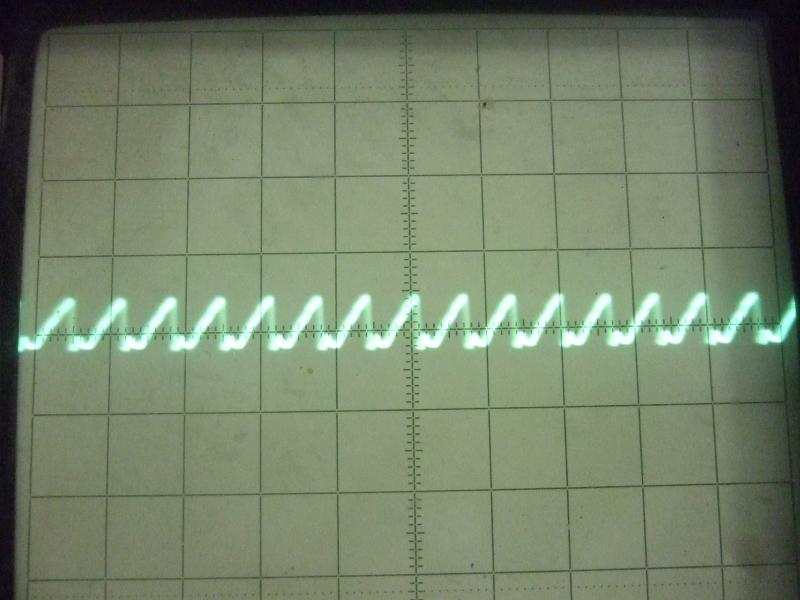

    Сравнил D0-D7 в режиме матрас с http://zx-pk.ru/showthread.php?t=114...283#post789283 - осциллограммы одинаковые за исключением D6.
    Он у меня 'двоится' - не отсинхронизировать.
    Далее, померил D6 без процессора, такая как и все остальные D линии. ;
    В режиме шахматки обнаружил ещё один момент: всем РУшкам, кроме 0й выходы такие:
    А у 0й такой! - Входы, адреса, CAS, RAS такие как у остальных...

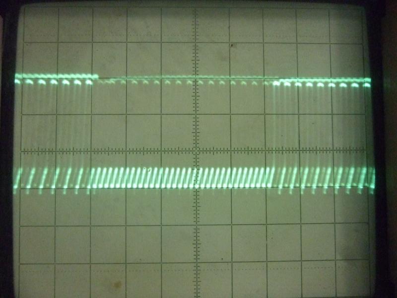

  10. #120
    16.12.2009
    4,735
    365
    378
    241 сообщений
    А у 0й такой!
    а если достать рушку (или обе) на D0, на 14 выводе есть сигнал или четко 1,5В висит?
