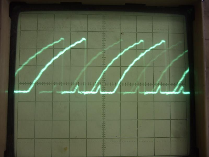

    Прогресс: Выпаял ОЗУ на D6, в результате верт. линии сохранились но зато картина чистая, ничего не глючит/мусорит, не бегает. Но на самой линии D6 двоение сигнала сохранилось. Мне было подозрение что из за этого сигнала дрючится вся картина.
    Кто кроме процессора может влиять на ШД? Что в итоге сигнал такой?:
    Вложение 55295
  5. #124
    16.12.2009
    4,735
    365
    378
    241 сообщений
    собственно все, кто сидят выходами на ней. это может быть и бетадиск, и буферы клавиатуры, и т.д. по схеме. ну и не стоит забывать о кз с соседними дорогами, хотя, если команды проца выполняются, то возможно что кз с какими-то линиями, на которых тоже может быть Z-состояние, т.к. если бы коротило на 0 или на 1. то проц бы просто висел, а тут вроде и тест выполняет.
    Profi must live!

    Очередной прогресс. Не зря мне ненравилось чтото с ИР23, в итоге DD38 с глюком: 7й выход неработает, всё время выдаёт ноль, а 6й выход вообщё цырк - выдаёт инвертированный сигнал строба(11н)!!!, чем и объясняется мусор на экране от 6й ОЗУ...
    - - - Updated - - -
    По поводу двоение D6, оказывается D7 тоже немного двоил, но сигнал двойник мало опаздывал... и как писал уважаемый Solegstar, после проверки DD91, выяснилось что причина здесь. Отрезал выводи, двоение пропало, НО на самих выводах DD91 ничего нету!
    Я конечно могу заменить её, предположив что она неисправна, но в чём заключается неисправност?! Как объяснить данное явление?!
    лп11 лучше вообще пока убрать до настройки контроллера дисковода. два выхода лп11 выдают на шину состояние intrq и drq ВГ93, пока оно ни к чему. просто возможно что-то глючит и в дешифраторе бетадиска, поэтому лучше лп11 пока не ставить/откусить её выводы от шины до адекватной работы компа.
    ну лп11 управляемый буфер с Z состоянием выходов, кто её знает, что в ней пробивает и коротит при поломке. пока думаю стоит просто выпаять и поставить панельку. у меня был случай, когда собирал феникс 03, из 3х, вроде новых, не паянных, лп11 жива была только одна.
