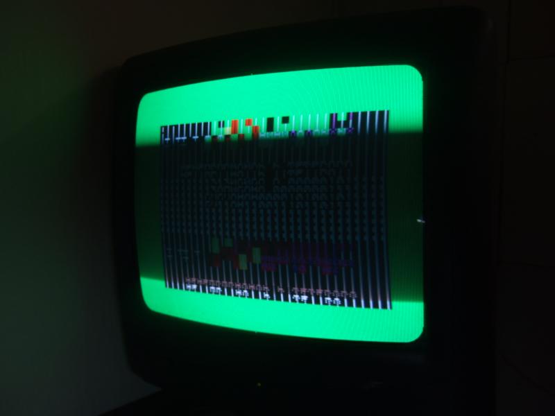

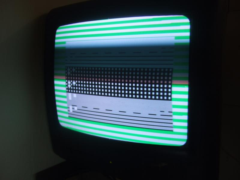

    И так, приехали панельки, и появилась очередная проблема: Сел на кресло прикладывая палец к процессору с расстояния пару сантиметров, Круто шибануло статикой раз, и тутже рядом второй раз на пзу, после чего перестал запускаться процессор. Без пзу на ШД тишина, с пзу какая то хрень. Поставил другой процессор - изменений нет. Проверил пзу в программаторе, всё ок. ; Тыркал я пзу, процессор и включал по десять раз... сама по себе система ожила, всё вернулось как было. Поизгибал плату, всё работает.
    Запаял панельки 0й банки, всё просмотрел, промыл - в итоге, матрас неправильный, и тест 48к криво заполняет экран, поделив на три толстые полосы где в каждой полосе стиль заполнения по своему, плюс когда заполняется верхняя часть экрана и посредине чтото рисуется. Когда выдаёт результат то ничего не прочесть.
    Как понимаю, чтото вышибло статикой.
    * Замена процессора ничего неменяет.
    * ПЗУ исправен
    * Питание весде в норме
    * Гуляющих артефактов на экране нет.
    * Блокировочные кондёры для озу есть.
    * Все ноги/дорожки ОЗУ проверены, все сигналы как положено.
    * В ручную проверил работу DD38, DD37 и DD40, от выходов ОЗУ управляются все линии, всё переключается.
    * Проверил генератор, делители - все частоты правильные
    * Неправильно сформирован матрас - что с РУ5, что с фирменными озу.
    * Во время формирования матраса - осциллограммы на ШД - правильные!
    * Мой матрас: 8 точек - черный цвет, 2 точки - синий, 3 точки - белый, 1 точка - синий, 1 точка - белый
    * Положено: 8 точек - черный цвет, 2 точки - белый, 3 точки - синий, 2 точки - белый, 1 точка - синий.
    Что может вызвать неправильную очередь формирования матраса?
    Как понимаю данная проблема в том что гдето чтото неправильно логически складывается.
    P.S. Выдрал процесспр, шахматки нету - черный экран, с мусором всегда в левой стороне
    Надо както составить список микросхем, которые могут участвовать в данном наборе проблем - и просто оптом заменить, а то ремонт передвигается глубже в лес...
    скорее всего где-то посадили соплю на адреса памяти. проверьте температуру мультиплексоров кп11 - D16-D19, обычно если есть короткое, то кп11 чуть нагревается, или же она совсем сгорела от статики.
    матрас такой, как будто включена инверсия точек. в каком состоянии сигнал K8? он должен быть в 0, но если пробит, то в 1 висит + если не распаян FLASH, то на 13 ноге D7 тоже 1, и в итоге точки инвертируются (если бы флеш работал, то матрас бы мигал). раз матрас появляется, значит процессор выполняет команды из ОЗУ и ШД правильная, проблема значит только с видеовыводом.

  6. #146
    02.12.2015
    г. Огре, Латвия
    236
    Спасибо, ясно - буду разбираться.
    - - - Updated - - -
    Мда, flash генератор неработает, но это пофигу, главное что дорожка от DD7.4н12 недорисована до DD40н19) Подкинул - и да! Инверсия матраса есть.
    Про КПшки, тоже нашёл КЗ по двум адресам ОЗУ, покачто непонятно то ли на линии то ли в КПшке...
    Продолжаю исследование.

    Так, с залипшими адресами проблему решил, экран теперь заполняется чисто и красиво, НО следующих граблей долго ждать непришлось.
    Решил протянуть мгтф с DD40н19 к DD7.4н12, штоб матрас был правильным, после пайки чтото опять полетело в результате:
    * Пропал белый цвет - место его серый (в бордер тоже)
    * Папер всегда чёрный
    * Нет изображения/матраса
    * Сдох DD7.4
    * Подача единицы на DD6.4н13 делает инверсию мусора(если при включении он выскочил) - меняя местами папер на инк, НО сам основной папер по прежнему чёрный.
    * Проц стартует, тест работает, на ШД всё правильно
    * Если выдрать ОЗУ и по отдельности кидать 14 выводы на землю то линии появляются, цвета правильные только на чёрном.
    * Если выдрать хоть одну ОЗУшку то появляется чтото аля матраса - инвертированного и недорисованного, как все ОЗУ на месте, папер чёрный...
    P.S. Похоже в этот пентагон пока всю кровь не высосет - покоя небудет, но зато интересно, можно много чему научится....
    в спектруме нет серого, есть белый и белый с повышеной яркостью. если у вас показывает только белый, то что-то не так с сигналом BRIGHT. посмотрите, что происходит на 9 выводе D47, если там 0, то смотрите сигнал K7. посмотрите формирование порта атрибутов на D37 и D40 - скорее всего одна из них дохлая.
