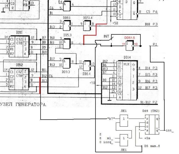

    Т.к. похоже неисправна DD96 и пока она придёт, можно заняться вопросом INT.
    Много что прочитал, но до конца всё не понял.
    * Значит, как я понимаю разница между пентагоном и спектрумом заключается в разнице циклов INT, у пентагона 71680, а у спектрума 69888.
    * Схемы по переключению INT для пентагона на фирменный INT, меняют это количество циклов.., так?
    * Но как обстоит дело с длительностью сигнала? - Читал что он должен бить около 9мс - типа 28-32 такта.
    * У моего пентагона тест v4.3 и tacts, количество циклов показывает 71680, что как понимаю - норма
    * Но, длинна INTa у меня сильно завышена, и не понимаю как, и где в схеме она регулируется.
    * Также непонятно, должна ли длинна INT быть всегда одинаковой в режимах 71680/69888
    Теперь хочу разобраться с длинной сигнала и потом уже думать про переключатель режимов.
    Помогите пожалуйста разобраться.
    регулируется она с помощью rc-цепочки C6-R17, проверь номиналы по схеме и попробуй подобрать. обычно конденсатором подбирают приблизительное значение, а резистором (т.к. ряд поболее будет) точно подстраивают. Также по схеме стоит проверить номинал конденсатора С7.
    зачем нужен переключатель режимов? всё равно не так просто сделать поддержку фирменного спека, хотя бы потому, что в нем есть еще медленная память, а в пенте нет. еще 312 строк изображения против 320 пента. огород того не стоит.

    Ну ради спорта - псевдо_имитацию можно пробовать внедрить... Не в этом суть - сделать идеал. Покрайнее мере, чему то научусь и радости больше...
    P.S. И ещё, забегая в перёд - как турбирование влияет на длину сигнала? - Гдето читал что он становится слишком длинным?!
    После разговора в skype с Solegstar, начертил схему которая автоматически выставляет длину INT даже в режиме турбо и позволяет переключать INT с пентагоновского на псевдо_фирменнй... ; Надо дождаться комментария - правильно ли я всё понял...
    P.S. Ну вот, исправленный вариант.
