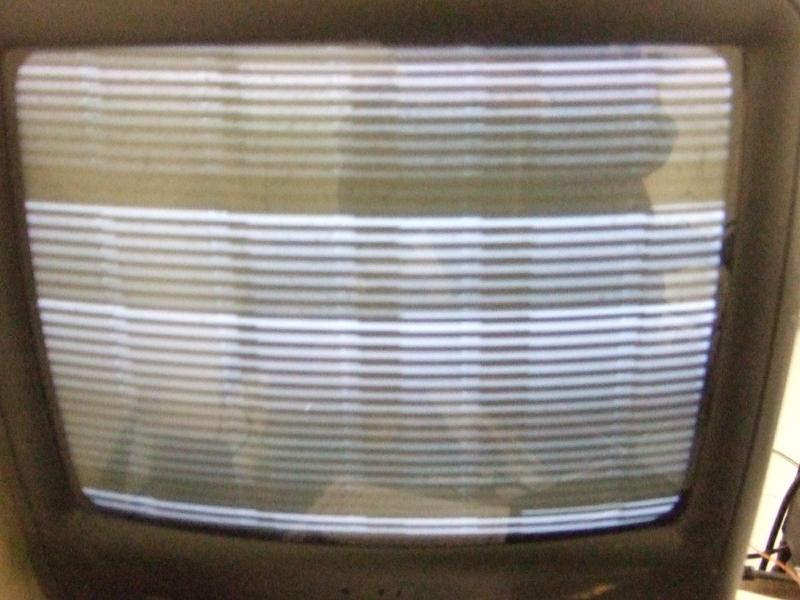

    И так, заменил DD1, ЗГ запустился, частота на 4 ноге 13.995Мгц, на экране зебра... - Идеи???
    P.S. Пока что почитаю букварь по настройке.

    Фото давай, зебры бывают разные

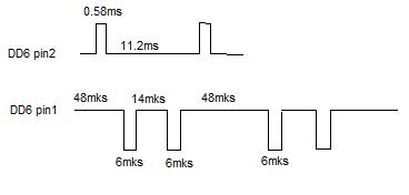

    Мне кажется частоты завысокие на DD6 ногах 1 и 2, попробую измерить, маленький мне осцылоскоп, трудно.
    так и есть. смотрите счетчики по порядку начиная с генератора: D2-D4, D11-D12. сравнивайте выход со входом и прикидывайте правильно ли выдается частота в зависимости от делителя выхода. тем более если вы написали:
    то я так понимаю есть чем мерить частоту с такой точностью. скорее всего какой-то не правильно считает.
    Что за генератор собран на DD100.4/5?
    это флеш, мигалка курсора, пока можно не обращать внимание.
    для начала нужно получить правильную строчную (сигнал С4=15625 Гц), потом кадровую на 2 выводе D6 (48-50Гц).

    Спасибо. Буду искать. Кадровая у меня 85Гц... Есть осцылограф, частотметр... Только времени и понимания нехватает)
