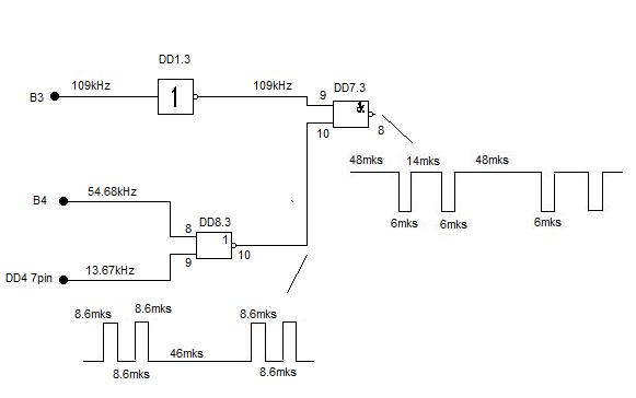

    Интересно, что должно быть на ногах 9 и 10 у DD7?! Таблицу рабочих частот по ногам/сигналам для спектрума наверное некто неписал, или диаграммы сигналов как для телевизоров...
    Пока что мне кажется что проблема либо в DD7 либо DD3, позже напишу результаты проверки работы DD1-DD12
    - - - Updated - - -
    Сильно в глаза кидается два момента: у DD4 на 11 и 12 ногах стоит +1.6в ; а у DD3 по схемам первая нога должна быть свободной, а она подключена к +5в..... (Отрезал 1ю ногу от плюса, деление частот не поменялось)

    Спасибо, как то видел эту картину но не обратил внимание...
    Проверил, что как работает, делители DD3 и DD4 работают исправно. Получается такая картина: DD7.3 похоже что работает правильно. На 9й ноге 109кГц(32я часть от 3.5Мгц) через DD1.3 от B3(3н DD4), а на 8й ноге помоему какойто неправильно сформированный сигнал DD8.3, который получает 54.68кГц(64я часть от 3.5Мгц) от B4(2н DD4) на 8й ноге и 13.67кГц(256я часть от3.5Мгц) на 9й ноге от DD4(7н).
    Я не силён в логике, но кажется что DD7.3 работает правильно, но DD8.3 портит всю картину, неправильно складывая оба сигнала, а может правильно - сам уже не понимаю... Пауза между импульсами длинная - нелогично.
    - - - Updated - - -
    ВСЁ тупик! Нашёл дома HC02 и HC00, по очереди посадил поверху DD7 и DD8 с приподнятами выходами, сравнил как складывает сигналы, всё совпадает!...
    Сигнал развёртки 15.625кГц должен получатся с сигналов делителей В3 109кГц, В4 54.68кГц и DD7(7н) 13.67кГц, через логику DD1.3, DD8.3 и DD7.3, каким образом??! Где собака зарыта?!
    То что кадровый сигнал мне неправильный, это логично т.к. DD2, на 14ю ногу получая неправильный сигнал развёртки неправильно делит входные 14МГц, выдавая 6.8Мгц на 12й ноге, от чего и дальше работают DD11 и DD12... Но разверточный из за чего неправильный?!

    Latish, а сейчас сколько строчная развертка по частоте?
    сколько??? там не должно быть 6,8мгц, там должна быть строчная пополам. в ие5 два независимых делителя.

    Пардон. Незнаю от куда вырвал эти 6.8Мгц.... Тем не менее, - строчная по частотметру 27.3кГц. После делителя на DD2, 13.65кГц...
    P.S.Кварц 14Мгц, DD1 вырабатывает 13.995Мгц

    У него все частоты завышены в 1.75 раза. Получается если вместо 14 поставить 8 MHz то будут правильные частоты. Это не призыв к действию, это надо найти почему недоделено

    Вот такая интересная ситуация получалась, когда экспериментировал с кварцами и место 14Мгц запаял 8Мгц от ВГ, то хоть и неправильно расположенная, но картина была видна - белый квадрат в черной рамке...
    P.S. В смысле {У него все частоты завышены в 1.75 раза.} - Это вы про кадровую и строчную или про все?? - Т.к. я выходы на делителях В1-В5 проверил, вроде всё везде делится на два...
