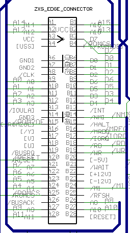

    По умолчанию ZXS_EDGE Connector у класического Pentagon 128
    Подскажите где взять три вывода ROMSC (A25) ROM2OE (A15) ROM1OE (B4)

    это только на +2AB/+3

    тогда в моем случаи что с данными выводами делать? (подключаю DivIDE)

    Цитата Сообщение от doc_fbi Посмотреть сообщение
    ROMSC (A25)
    в пентагоне это С13 - отключает пзу 1цей

    есть смысл его диодами развязать или можно напрямую подключить? (вроде с dd5.1 2 он через резистор идет)
    romcs вроде должен быть уже с Z-состоянием по правилам, надо схему divide смотреть, поэтому смысла нет в диоде.
    По сигналам ROM2OE (A15) ROM1OE (B4) тут понятно на схеме http://zxnet.co.uk/spectrum/schematics/Z70830.pdf
