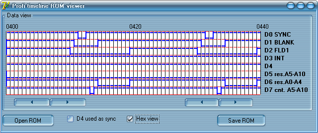

    Вообщем смотрел синхрогенератор SAMX6 от третьего Профи, наверняка в 5.0х тоже самое. прошива у пятерки чуть измененная, но на построенние изображения оно не влияет. Итак:
    1. начало кадра:
    - 16 строк невидимого бордюра + кадровый импульс.
    - еще 16 строк невидимого бордюра.
    2. Верхний видимый бордюр:
    - 16 строк.
    3. экран:
    - 240 строк
    4. Нижний видимый бордюр + начало Int:
    - 16 строк.
    5. Нижний невидимый бордюр:
    - 8 строк.
    Всего: 312 строк.
    Далее:
    - 8 тактов проца = 32 пиксела.
    - длина строки в тактах: 24 байта х 8 = 192 такта.
    - невидимый правый бордюр: 32 пиксела.
    - видимый правый бордюр: 32 пиксела.
    - невидимый левый бордюр: 32 пиксела.
    - видимый левый бордюр: 32 пиксела.
    Последний раз редактировалось solegstar; 05.02.2016 в 16:18. Причина: уточнение
    Profi must live!

    такс, немного просчитался. тактов таки 192. левый невидимый бордюр 32 пиксела, а не 96. это если следовать аналогии с первой половиной.
    получается так: 32 + 32 + 512 + 32 + 32 + 64 (строчный импульс) + 64 бланк = 768/4 = 192.
    Profi must live!
    Моё железо...
    Все укомплектованы:
  11. #40
    16.12.2009
    4,735
    365
    378
    241 сообщений
    тогда получается в расширенном режиме 4 точки за такт рисуют, а в стандартном - две. Так?? Вряд ли..
    да, именно так.
    посмотри схему профи 3.2 и картинку из 42 сообщения, когда меняется кварц на 12мгц, то тактирование счетчиков синхрогенератора не меняется, по сравнению с синклер-режимом, там один байт прошивки соотв. 8 тактам Z80. теперь смотрим картинку и сигнал FLD1 - он определяет папер(1)/бордюр(0), считаем байты и зная, что папер у нас 512 точек получаем 32 пиксела на байт, т.е. 4 точки на такт.
    Profi must live!
