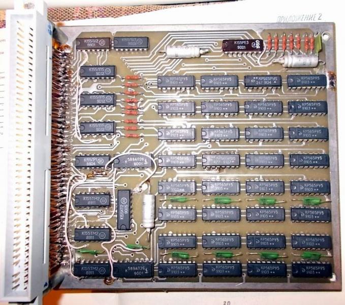

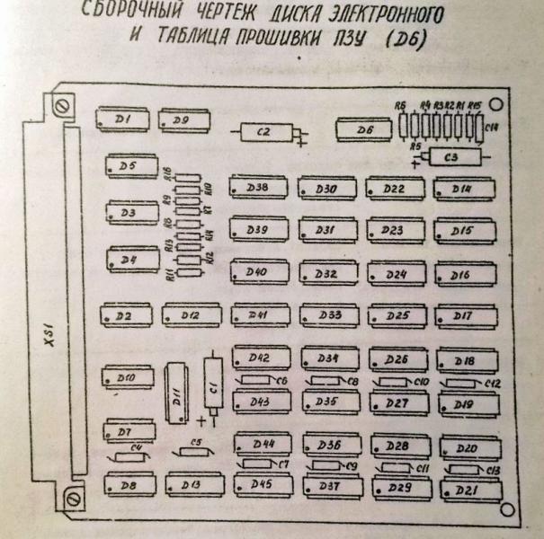

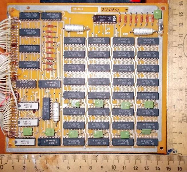

    У меня два "Кишинёвских" Квазидиска с разной разводкой...
    Если Вас не затруднит сделайте фотки обоих вариантов, и можете измерить размеры платы.
    Фотки нужны не столько для разводки сколько для расстановки элементов, ну и для истории.
    Желательно в квазидиске реализовать доработку Баркаря.
    Попытался нарисовать доработку в схему квазидиска но в статье говорится разорвать связь D05/11 ... D09/13, а вот что туда подключить не написано, и в табличке явно не РЕ3 а РТ4

    Фотки сделаю, а расположение деталей есть в инструкции на Квазидиск.
ID:	55864   Нажмите на изображение для увеличения.
ID:	55865   Нажмите на изображение для увеличения.
    Спасибо за фотки. Из инструкции расположение получается не совсем точное так как нет выводов микросхем.
