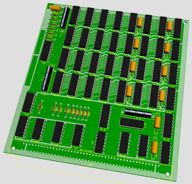

    Процесс идет

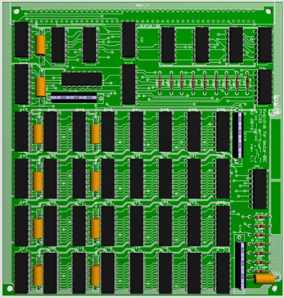

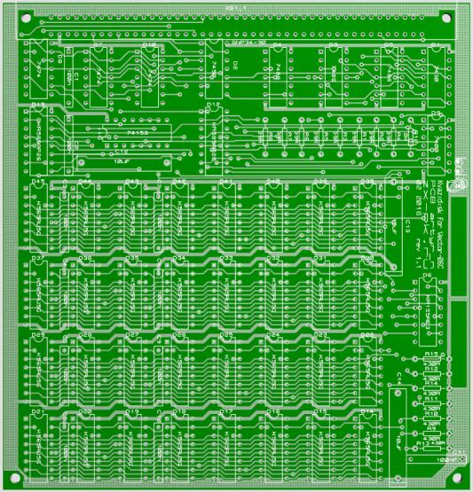

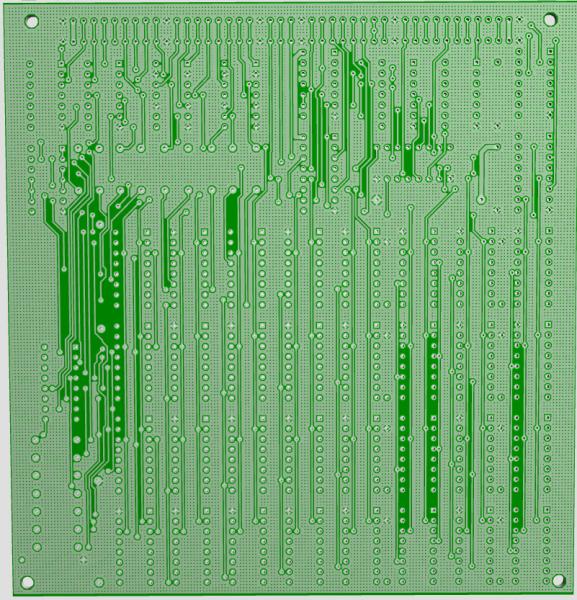

    Пока развёл стандартный квазидиск без доработак. С доработкой Баркаря есть проблема её физически некуда поставить на эту плату, нужно или увеличивать размер платы или сделать доработку в виде дочерней платы которая ставится вторым этажом или заменить резисторы на SMD и тогда на освободившееся место пробовать воткнуть доработку.
ID:	55992   Нажмите на изображение для увеличения.
ID:	55993   Нажмите на изображение для увеличения.
  5. #25
    02.02.2014
    г. Одесса, Украина
    337
    В прикрепленных файлах
    kd_kish_rev_1_0.PDF.zip - схема в pdf
    kd_kish_rev_1_0_gerber.zip - герберы
    kd_kish_rev_1_0.zip - схема и плата в протеус

    Цитата Сообщение от artyr_n Посмотреть сообщение
    Пока развёл стандартный квазидиск без доработак. ...
    Может чуток подправить разводку около отверстий крепления, около одного из них "переходное" близко, и кондёр внизу близко...

    337
    Подправил

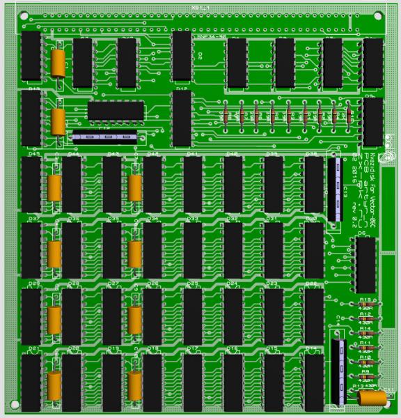

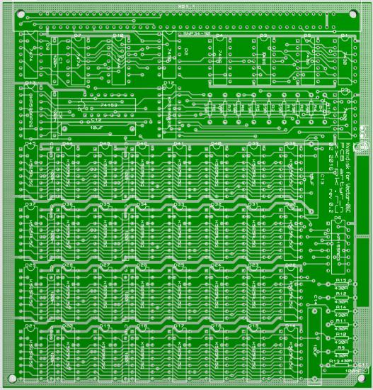

  10. #30
    02.02.2014
    г. Одесса, Украина
    337
    rev 1.2
    подправил разъём и шелкографию.
