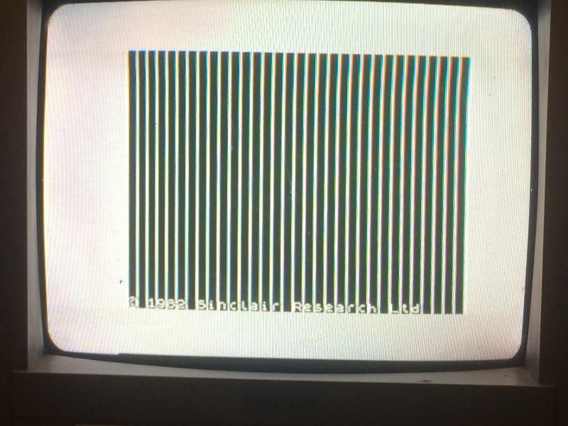

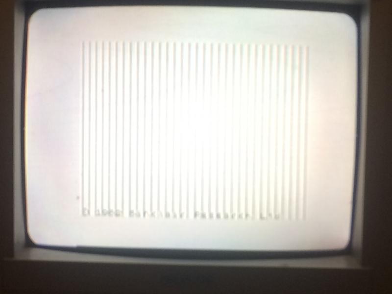

    Друзья, нужна помощь с отладкой сия девайса. Я сам пока немного без мыслей.
Название:	2016-03-11 22.33.17.jpg
Название:	2016-03-11 22.33.19.jpg
    Суть в том, что картинка какая-никакая есть, но с полосами, при этом - сама собой инвертируется. Частота инверсии похожа, что эквивалентна миганию курсора, потому его никогда не видно.
    Понятно, что тут что-то не ладно с памятью, как-минимум. Но дело точно не в микросхемах ОЗУ. Шина памяти между ХМ1 и ОЗУ, вроде, тоже в норме.
    Отлаживаю пока только на сигнале Video. То есть, если есть какие-то цветные эффекты - их не видно.
    Ну и, без ls240(кемпстон) и без 561лн2.
    Это что-то с битом D7 (DC7) шины данных, он всегда в 1 из-за чего всё время вертикальные полосы на экране и включен бит FLASH атрибутов. проверь везде ли он есть по схеме, может обрыв или непропай, ну и если бейсик запускается, то память он тестирует и с ней всё ок, то скорее всего, как ни печально, обрыв в самой ULA, т.к. глючит только память-видеовывод, а часть процессор-память отрабатывается полностью. тестпзу не запускал?
    Про D7 я не спорю. Там видно, что это явно последний столбец знакоместа Пока я лишь ограничился тем, что прозвонил шину на предмет коротышей. Чего не выявил. На DC7 сигналы есть и визуально (насколько позволяет рассмотреть советский осциллограф), примерно, тоже самое что и на прочих битах. Вот вызвонить, непосредственно, с ножкой улы - пока не делал. Сегодня посмотрю.
    Еще прикол. Может, конечно, это я чего-то накосячил, но плата не запускается, если в D13 (та, что даёт DC7) поставить 4164 заместо ру5. И судя по всему - зависает на тесте ОЗУ. Типа, часть пайпера закрашивается черным, часть остается белым и всё. Остальные - толерантны к замене. И, вроде, несколько раз пробовал. Но перепроверю ради интереса - может просто плохой контакт с микросхемой был. Другого объяснения пока нет.
    Тестовое ПЗУ ставил. Работало с такими же глюками, но не ругалось. Закрашивало строчки. Я, правда, дожидаться не стал, так как не устроило происходящее на экране и пошёл ковырять дальше.
    Непропаев улы, вроде нет. Изначально несколько ножек болталось. Потому несколько раз всё высмотрел. Но тут, действительно непонятно - если перманентный косяк в D7, то каким образом что-либо запускается.
    С конкретно этой платой мне и самому не везет, так как ула уже вторая.
