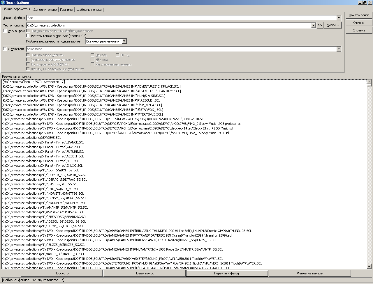

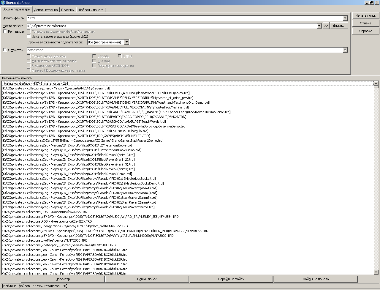

    А SCL - это такой же распространенный формат, как и TRD (а то и более).
    Как оказалось примерно поровну:
    Но тут скорее важно, то что все новые и почти все старые релизы на Virtual TR-DOS лежат в SCL.
