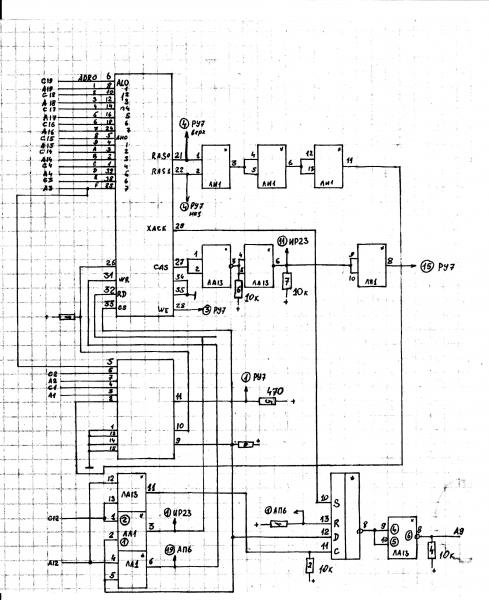

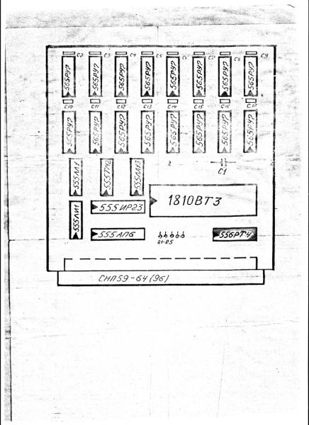

    Ребята 25-30 лет назад эта плата у меня не заработала. Не понятно про кварц на ВТ3. Прошивка РТ4 тоже неизвестно какая нужна. Может схема у кого более приличная есть?
    Вот схема и монтаж 30 лет назад.
