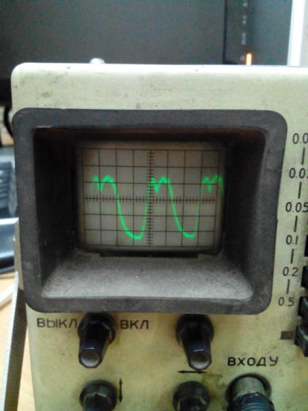

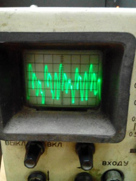

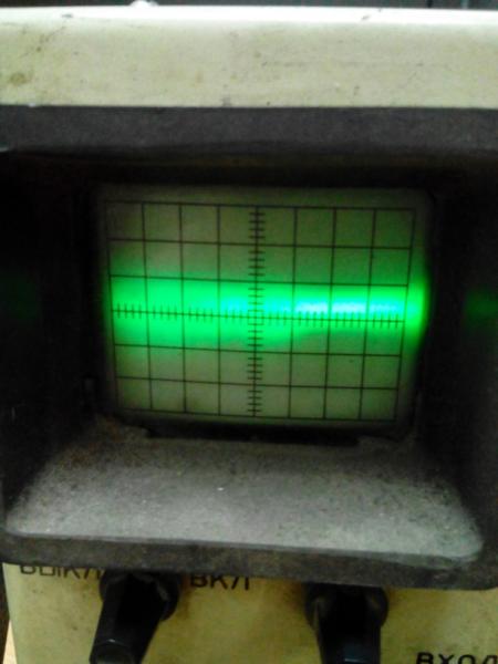

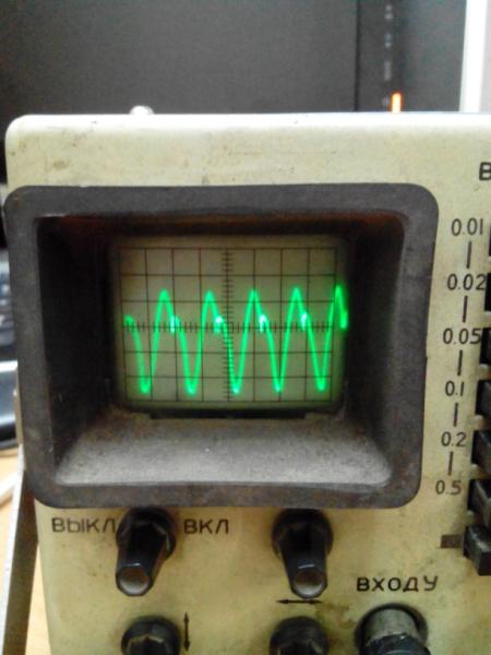

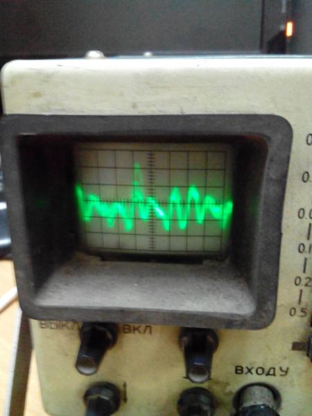

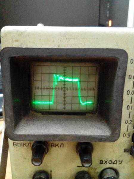

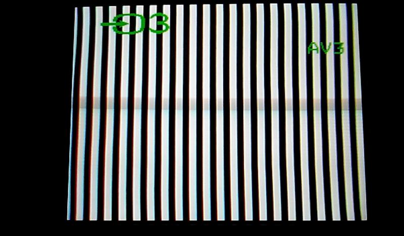

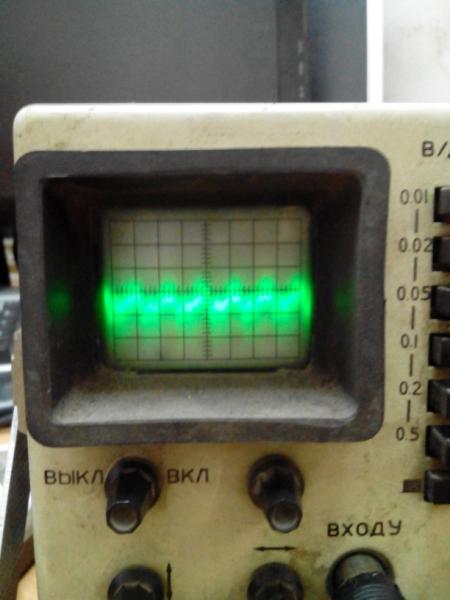

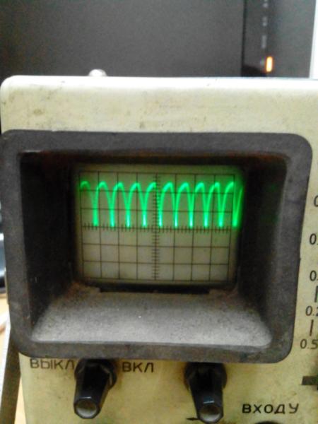

    Здравствуйте, всем! Потому как мой вопрос совпадает с темой ТС, пишу сюда.
    Плата новодел, имею вот такое изображение с вынутой ПЗУ в виде вертикальных черно-белых полос одинаковой ширины во весь экран, т.е. без бордюра.
    Проверены D1-D6, D11... Сделал фото если нужно выложу
    Сразу скажу, на этот раз есть осциллограф ОМЛ-3М.
    Замеры на 1-6 D1 показали наличие сигнала одинакового везде, на D2.3 приходит тот-же сигнал, на D2.5 и D2.6 частота уменьшается (сигнал есть). На D3.2,3,6,7 сигналы тоже есть и они разные, а вот начиная с D4 и по D6 на ножках 2,3,6,7 все сигналы одинаковые. На D11.13,12 сигналы есть, но сильно размытые и бегут постоянно. на D11.11 сигнал стабильный.
    Виновата ли D4 в этом безобразии? Или Виновница D11?
    Почему-то фото осциллограмм не могу прикрепить
    По порядку:
    D1(1-6): Нажмите на изображение для увеличения.

    alex81, на 5 выводе D4 что?
    и на 11 выводе тоже.

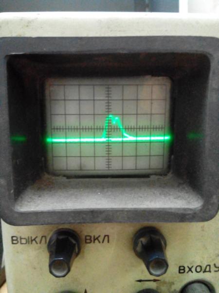

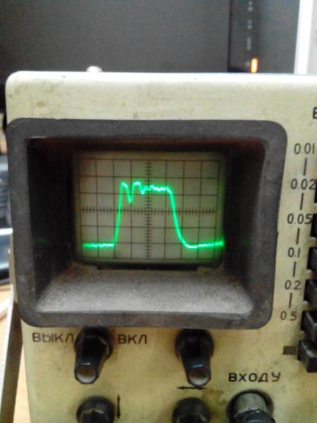

    Простите, что не сразу отвечаю.
    D4.5 Нажмите на изображение для увеличения.
    D4.11Нажмите на изображение для увеличения.
    начал сверяться по схеме от D4, обнаружил, что между D4.11 и D4.12 кз, оказалось, что на плате так разведено, D4.11 вместо D14.6 идет на D14.4, т.е. туда же куда и D4.12... перерезал, кинул перемычку, посмотрел осциллографом, ничего не изменилось.

    16.12.2009
    4,735
    365
    378
    241 сообщений
    тактирующие импульсы для D4 есть, и судя по осцилограмме на 11 выводе D4, там тоже есть какой-то сигнал (выше 0 вроде бы?). если на 11 выводе будет постоянный 0, то счетчик считать не будет. ваш осцил вроде до 5 МГц и должен ловить частоту после счетчиков. во всяком случае D3 показывает отлично, а на D4 частота еще меньше. попробуйте отогнуть 11 вывод D4 из схемы, или посмотрите, как на него подать +5В, после порезов, чтобы убедится, что с выхода лл1 не приходит постоянный 0, и если счетчик D4 всё еще не будет считать, то значит D4 неисправен.
    насчет синхросмеси - попробуйте отрегулировать осциллограф, т.к. судя по осциллограмме на 13 выводе D11 должны быть 15625 Гц, но осцил смазывает всё. тоже самое посмотрите на 12 выводе, это кадровая, там 50 гц должно быть.

    в ленинграде кадровая частота зависит от строчной. сначала настраивается строчная, а потом смотрится кадровая. нужно точно определить, что строчная нужной частоты, потом кадровую смотреть. у меня такое ощущение, что полосы это: белая - часть изображения (возможно свёрнутое), черная - blank (гашение).
    сигнал blank для строк формируется на D8 - 5 и 6(инверсный) выходах. посмотрите, есть на них импульсы. они также должны быть с частотой 15625 Гц. если импульсов нет, то далее идет только D4 и её обвязка.
