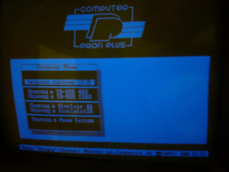

    По умолчанию Реанимация Kramis Profi Plus 512 v3.2

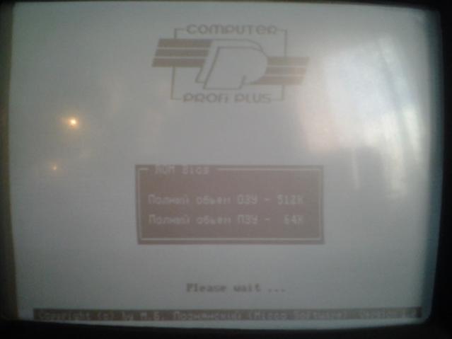

    Всем доброго времени суток. В спектрумах я полный чайник, так что прошу не пинать если что не так понял. В основном приходится заниматься с РС-совместимыми. Есть Спектрум кустарной сборки на базе плат JV Kramis Profi v3.2 (материнка, мультикарта и контроллер клавиатуры ХТ) с 512 КБ памяти (16 РУ7). Остальное (БП и дисковод 360кб) там от других машин.

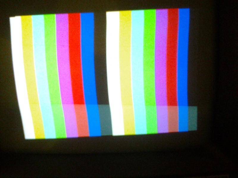

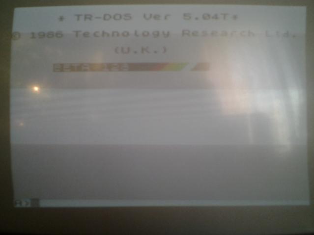

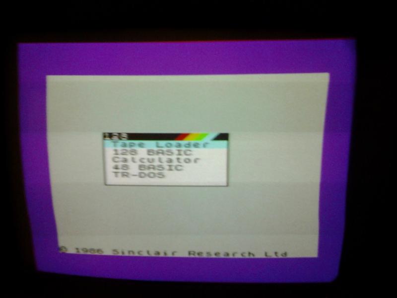

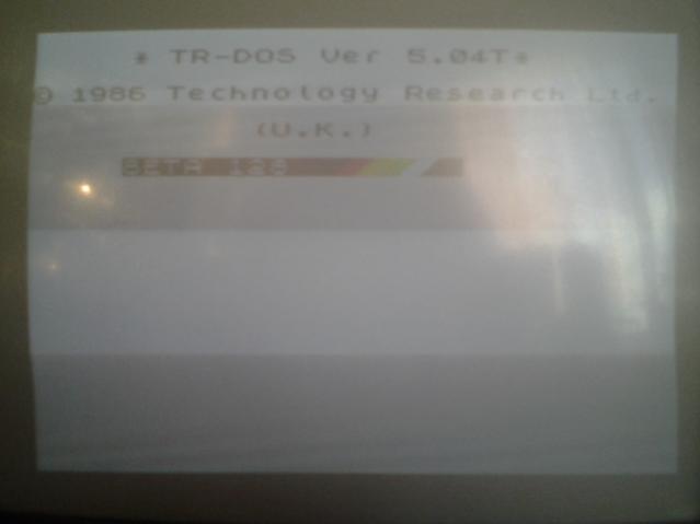

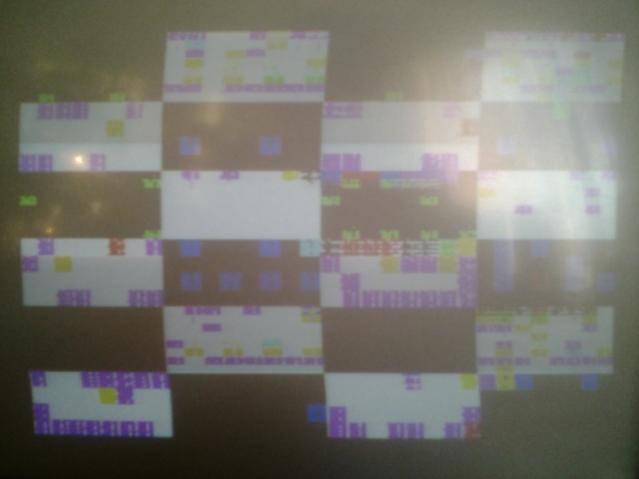

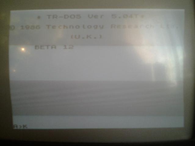

    При включении каждый раз запускается случайная программа, причём регулярно программа до конца не грузится и виснет на середине загрузки. Питание стабильное, 4,99 и 11,76 вольт.
    Вот такие есть варианты загрузки:

    Иногда есть только чёрный экран, после пары ресетов превращающийся в одну из вышеперечисленных заставок. Без 573РФ2 (подпись Profi "6") на экране цветной мусор без синхронизации, 27ххх с наклейкой "Beriozka Profi" вынуть из панельки пока не получилось. Без верхней платы (мультиконтроллер) картинка аналогична той, что без рф2.
    Клавиатуру пока не подключал (за ХТ-клавой нужно ехать за город), поэтому работоспособность меню неизвестна.
    Всего в микроЭВМ насчитал 4 ПЗУ (2 на материнке, и по 1 на мультикарте и контроллере клавиатуры). Понятного описания архитектуры Профи не нашёл, поэтому вопросы такие:
    1.) Как сие творение какого-то кулибина выбирает из какой ПЗУ грузиться? И почему каждый раз программа разная?
    2.) Где хранится столько добра (BIOS, CP/M, 2 BASICа, 2 TR-DOSа)?
    3.) Из-за чего могут быть глюки с загрузкой?

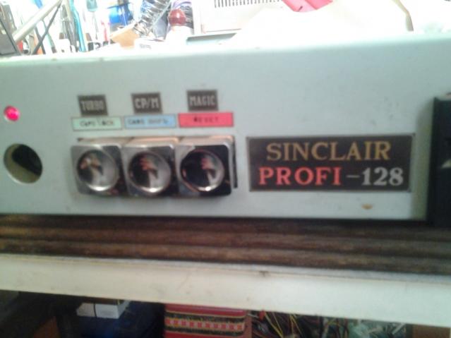

    4.) Для чего предназначены кнопки MAGIC и CP/M (обе с фиксацией)?
    MAGIC - сброс текущего состояния памяти компьютера на дискету, с возможностью её восстановления/загрузки. работает криво, не всегда получается сохранить состояние, т.к. программисты ставят защиту. должна быть без фиксации.
    CP/M = ON/OFF??? если кнопка заведена на нижнюю плату, то кнопка блокировки верхней памяти, большей 128кб. введена для совместимости. при нажатом состоянии блокируется память, при отжатом соотв. расширенная память доступна полностью. если она заведена на верхнюю плату, то это скорее всего TEST - выбор с какой половинки загружаться при нажатии RESET - или с Сервиса или с ТР-ДОС. Посмотрите по проводам.
    ...и расширенного экрана. Да, это кнопка ON/OFF, т.к. на фото кнопка Тест запаяна в нажатом состоянии перемычкой.

    Без верхней платы глюки те же, но из прошивок грузятся только меню и замусоренные шахматы, а также нет синхронизации на мониторе. Разобрать что на экране крайне трудно. Так должно быть или это доработка автора?

    Кнопки подключены так: ON/OFF SP-DOS это рубильник "CP/M Caps shift", RESET это "Magic Reset", TURBO это "Turbo Caps lock", MAGIC не подключена, вместо TEST впаяна перемычка.
    Откуда такие искаверканные названия кнопок? Желательно называть правильно , что бы другим не приходилось ломать голову думая что же это за кнопка. Ссылку на документацию solegstar давал выше.
    Для того, что бы легче было что-то советовать, неплохо бы увидеть фото нижней платы в хорошем качестве. Контроллер клавиатуры к нижней плате припаян или на раъёме?
    На корпусе два ряда наклеек рядом с кнопками. Но не все соответствуют действительности, как оказалось.

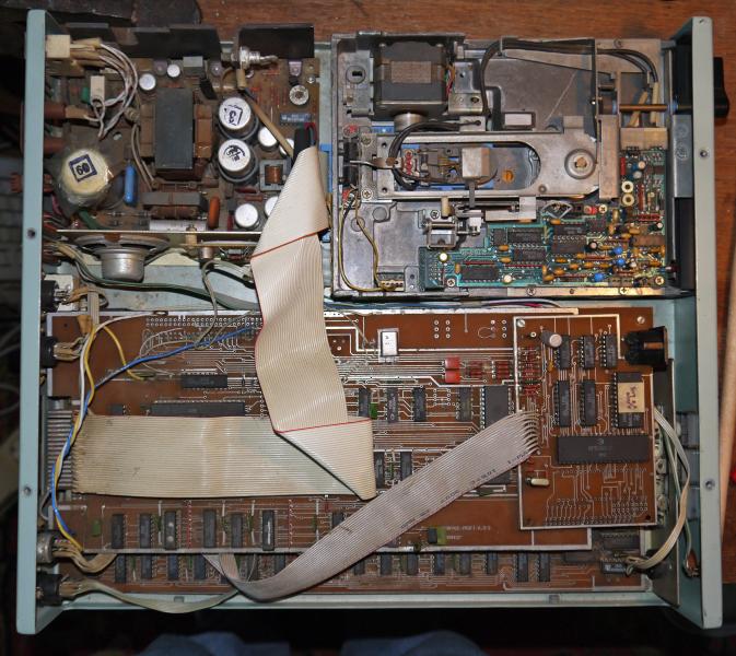

    Сфотографировал нутро спека. https://yadi.sk/d/ZmUVAImeszAHy Понимаю, что нижнюю плату тоже нужно сфотографировать с нижней стороны, но на корпусе она закреплена так, что ставить назад её я буду дня два, постоянно доставая упавшие шайбы и стойки из под платы (собирал явно мазохист с гибкими как верёвка руками). БП я ставил с гигабайтами мата на место почти час. Но там можно было легко подлезть с краю, тут за разъёмами подлезть сложнее.
    Список увиденных мной доработок:
    -Добавлены пьезопищалка и динамик с УНЧ, вход которого взят прямо с пищалки. УНЧ я отключил, чтобы не мешался.
    -ПЗУ на верхней плате не нашёл вообще 0_о . Когда говорил про ПЗУ на верхней плате, говорил про фото из интернета. В моём случае это место было под шлейфом дисковода, и сразу не разглядел отличие. Шаблонное мышление, однако.
    -Синхронизация видео идёт с нижней платы на верхнюю, на 4 ногу u21, далее с 3 ноги провод уходит на гнездо видео.
    -Есть разъёмы для внешнего FDD.
    -На верхней плате есть перемычка с системного разъёма на 3 ножку u31, которая здесь кр1533ап6 вместо 555ап6.
    -Звуковой чип ym2149f.
    -ПЗУ на нижней плате 27512.
    -Контроллер клавиатуры подключён к клавиатурному разъёму и ещё куда-то (см. фото).
    С подключённой ХТ (AT/XT) клавиатурой меню и бейсик работают, правда без синхронизации довольно весело работать. Интересно, что здесь сделан сброс по нажатию Ctrl+Alt+Del. При этом запускается только та же программа, что была при включении (по ресету на морде бывало запускалась новая программа), поэтому как я понял, это тот самый полноценный ресет.
    Повесил между 11 и 19 ногами Z80 керамику 0.1мкФ, никакой разницы не заметил.
    Если подключить верхнюю плату, обе 556рт1 греются больше остальных микросхем. Так должно быть, или рт1 греться не должны вообще?
    С какой-то попытки загрузился в меню биоса. Выбрал меню тестов, тест памяти, прошло 60 кругов без ошибок. Во время последних примерно 10 кругов изгибал платы, давил на микросхемы, всё бес толку. Ошибок нет. Но почему-то загрузка нестабильная.
    4 нога это выход лн1, может наоборот, синхронизация приходит на 3 и потом с 4-го идет на разъем видео? может таким образом пытались инвертировать синхру? в любом случае, советую восстановить оригинальную схему по альбому. синхронизация должна работать без верхней платы. в крайнем случае, можно будет сделать поправленную под ваш телек прошивку, как в случае с потерей синхронизации в соседней теме у Lexx. Там я разделил кадровую и строчную в отдельные выводы и Lexx уже их сам смешивал как в 5й версии профи, но у него были проблемы с телеком и срывы синхронизации, у Вас же надо определится, что происходит с оригинальным видеовыходом, без соплей и зависимостей от верхней платы.
    скорее всего просто битая дорожка шины данных. 1533 серия в данном случае лучше, чем 555.
    это отлично. если снять верхнюю плату и отложить её в сторону, то меню тестов можно запустить посадив 1 вывод ПЗУ 27512 на землю и отжав кнопку on/off. после ресета на клавиатуре должно запустится меню сервиса, ну или хотя бы просто меню 128 бейсика запустите без верхней платы, чтобы посмотреть на стабильность работы низа. до верха еще доберемся.
    это тоже хорошо. сделайте возможность запуска отдельно низа, без верха. нужно определится где начинаются проблемы внизу или при подключении верхней платы.

    Да, конечно 11 и 29, опечатался. И 556рт4, не разглядел сквозь краску на них, а в схему посмотреть в голову не пришло. С 3 и 4 ножками тоже верно, недоглядел, в одном месте провод был перекручен. Отпаял от лн1, замкнул, синхронизации на мониторе нет что с 1 платой, что с двумя. Монитор если что Электроника МС6121.
    Глюк есть и только с нижней платой, старт неустойчивый. То шахматы с мусором, то меню 128, то бейсик 48. Мусор на шахматах каждый раз меняется, иногда отдельные элементы мигают с частотой курсора. Но что интересно, если есть запуск в bios, то программных глюков нет вообще (при любом количестве плат). Кроме невидимости дисковода, но это потом. Тест памяти прошёл 150 кругов без ошибок. При этом я гнул по всякому платы, шевелил м/с в панельках, шлейфы, несколько раз перезапускал комп, а затем тест заново, ни хочет гад ошибки давать .
    Без верхней платы и с замкнутой 1 на 14 ножкой пзу bios и тесты есть, но запуск cp/m, sinclair 128 выкидывают обратно в меню, а вместо sinclair 48 и обоих tr-dos какой-то мусор.
