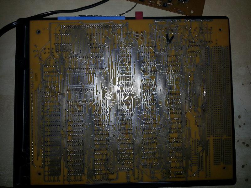

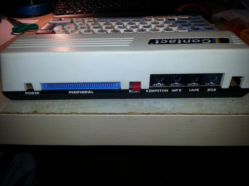

    Добрый день. У меня есть вот такой клон spectrum. Подключил через SCART к ТВ, работает, меня и ребенка радует. В комплекте дисковод 5,25. Хочется расширить до 128K + AY (на плате есть нераспаянные места). Паять умею. Может быть, кто-нибудь поможет схемой/советом ?

    breeze, я не планирую портить эту "игрушку". Как я писал выше, на плате есть готовые места для установки микросхем. Дело в том, что в природе существовали старшие модели 128 Кб + AY. В более младших моделях (как моя) на плате просто отсутствует часть компонентов. Вопрос в том, только ли микросхем (РУ 5) памяти и муз. сопроцессора не хватает.

    Т.е. плата абсолютно такая же. Кстати, сбоку есть ее код (на фото не видно) - CONTACT C128.2 04.93

    Maksim2008, если есть возможность, сделайте фото более четкими и выложите на форум с более высоким разрешением через любой хостинг картинок, тот же радикал.ру, вложения форума сильно сжимают картинку и в итоге ничего на ней не разберешь... может тогда удастся подсказать достаточно впаять микросхемы, или это будет навесной монтаж с мгтф...

    solegstar, фото сделал, четче пока не удается.
    http://radikale.ru/data/upload/fb1a9...2cb1bc9d71.jpg
    http://radikale.ru/data/upload/4fa6c...faf0e3195e.jpg

    Прошу также подсказать, откуда можно взять сигнал бипера - как ни странно, он не выведен на разъемы, все проверил. Хоть какой-нибудь звук хочется.
    по-идеи тот-же порт что и запись на магнитофон, только бит другой.

    goodboy, спасибо за совет. Бипер найден, 12 нога ТМ9.
    solegstar, получается что-нибудь разглядеть на фото (их качество, конечно не очень...)? Как мне кажется, даже блокировочные конденсаторы под нераспаянную память частично присутствуют. Форумчане, подскажите.

    Maksim2008, к сожалению помочь может только фото платы С128 в сборе. место под память видно не вооруженным глазом, но вот остальное. можно даже было и схему ау определить прозвонив дороги. но схему расширения памяти, это конечно вопрос. если никто не откликнется, то нужно прозванивать дороги и на бумаге рисовать корпуса "как есть". потом возможно получится определить какие микросхемы использовались. схемы расширения до 128кб более-менее стандартные... по другому помочь не могу. я написал Conan`у, у него, судя по таблице в теме об отечественных клонах есть фото именно С128, но он мне не ответил пока, и не известно ответит ли... вот эта тема - http://zx-pk.ru/showthread.php?t=255

    Maksim2008, Судя по фото на этой плате есть место и под AY-3-8910 (AY-3-8912) и под дополнительные РУ5 для получения 128-ми килобайт, а так же место для доп. ПЗУ с Basic-128. Но не факт, что после впайки всего этого оно сразу взлетит... Кроме того, для подключения дисковода нужен контроллер Beta Disk, который судя по всему подключается к системному разъему. Надо искать схему - в теме http://zx-pk.ru/showthread.php?t=255 значится, что схемы на такой комп у Conan-а нету, может у кого-то еще есть и он откликнется, а так без нее очень тяжело будет что-то предсказать.
