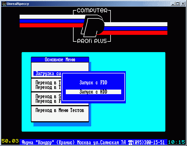

    Господа! Так что у нас с автостартом CP/M непосредственно с IDE-накопителя? Есть какой-либо прогресс или все глухо?
    Мои игрушки: PowerbookG4 / MacMiniG4 / MacMini i5 / Amiga1260 / Commodore64 / Atari65XE / MSX1 SVI-728 / MSX2 КУВТ2 / MiST / MiSTer / Profi+ / KarabasPro / Speccy2010 / Aspect128 / ZX-UNO VGA 2M / PS3 / PS4Pro+PSVR / PSP / PS Vita / GBC / LDK Game / RG350M / iPhone / iPad / Raspberry Pi (0/3B+/4B/5)
    MorphOS / AmigaOS / MacOS / Linux
  11. #280
    16.12.2009
    4,735
    365
    378
    241 сообщений
    Savelij сделал старт из сервисного меню. вот, архив с прошивками в теме о Профи 5.06.

    Для начала, надо сделать загрузочный винт с системой DOS5.30.
