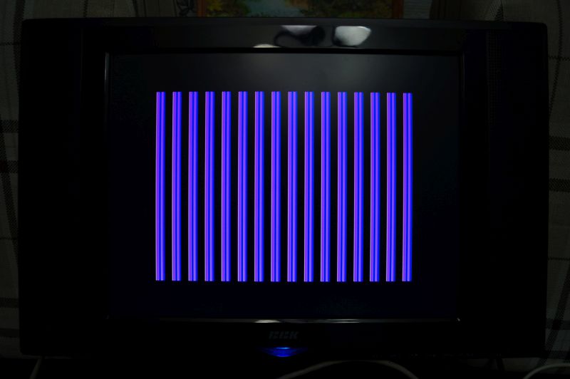

    Цитата Сообщение от PATHNK Посмотреть сообщение
    Да дело ваше конечно, но легче раздобыть рабочее ПЗУ и проверить а потом уже возиться с тестом если понадобится.
    Думаю для меня будет одинаково не просто как найти готовую с прошивкой, так и пустую ПЗУ и прошить ее.
    Вот матрас (фото не очень удачное вышло):
    полоски бело-синие?

    Вот сделал другое фото
    Белое есть, но очень тонкое. В основном розовое и синие.
    итак, матрас не правильный. лишний бит включен на шине данных, а именно D5. отсюда и розовый цвет. должно быть в знакоместе (слева на право):две белые, три синие, две белые и одна синяя точки. вобщем как по ссылке, которую я давал чуть выше по тексту. у вас первые три включены.
    проверьте выход 565РУ5 - 14 вывод D33: доходит ли он до 14 вывода D43, 14 вывода D42, 3 вывода D40. так как осциллографа у вас нет, то попробуйте сравнить хотя бы напряжение на 14 выводе D33 допустим с соседней РУшкой, D32 и D34. если дорога везде доходит, то очень похоже, что D33 не рабочая.
    А почему вы думаете что D5?
    Тогда было бы
    %00000000 00011001
    А у него пиксели так или инвертированы
    %00000001 00110011
    Однозначно тест ПЗУ делайте.
    Тогда было бы
    %00000000 00011001
    ну дык судя по матрасу так и есть. d7 и d6 в 0, d5 (Paper Green) тоже 0, что дает розовый цвет, смесь красного и синего D4 и D3. собственно синий инк идет от 001. это видно по матрасу, просто в эмуле это более четко видно, на телеке чуть размазано и кажется что пикселей больше там, где их нет.
    %00000001 00110011
    тогда вместо розового папера был бы желтый.

    Итак:
    14 вывод D33 соединен с 14 выводами D43 и D42, а также с 3 выводом D40.
    Напряжение на 14 выводе D33 7,3 В, на 14 выводе D34 7,4 В, на 14 выводе D32 3,4 В (прибор у меня стрелочный
    p.s. судя по табличке, которая есть на схеме, на 14 вывод D33 должно подходить 5 В - питание микросхемы
    Напряжение на 14 выводе D33 7,3 В, на 14 выводе D34 7,4 В, на 14 выводе D32 3,4 В (прибор у меня стрелочный)
    это скорее всего у прибора крышу сносит от высокочастотного сигнала. тут нужно тестовое пзу и как минимум одна рушка на проверку. можно попробовать опять же надеть рабочую рушку на D33 и посмотреть, изменился ли матрас. с памятью обычно это получается провернуть.
