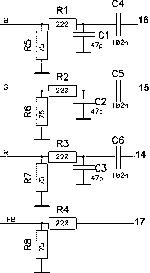

    Цитата Сообщение от eddison Посмотреть сообщение
    Что делать то?
    Можно краткие и понятные команды по переделке получить?
    Реально боюсь накосячить.
    1. проверить, куда подключены 14-17 выводы видеопроца. если куда-то подключены (на землю через конденсаторы), то отключить всё от этих выводов.
    2. собрать схему из вложения и подключить к соответствующим выводам видеопроца. небольшое уточнение по сигналу FB схемы - подключи +5В через резистор от 150 до 180 Ом к сигналу FB схемы. удобно +5В брать с самого спека. при включении компьютера, видеопроц автоматически переключит входы RGB на спектрум.
    3. sync/video со спектрума подать на канал B VIDEO (разъем IN, центральный контакт - сигнал, внешнее кольцо разъема - земля/общий/GND).
Название:	SCART_TVS 17 CH-17DXA.png

    Благодарю! Можно еще несколько уточняющих вопросов:
    1. Почему нужны кондеры и резисторы на входах цветности? Если напрямую без них подключиться, что-нибудь изменится?
    2. На картинке используется резистор 220 ом для FB (вы рекомендуете 150-180) на что это влияет?
    3. Вы пишете, что 5В удобно брать со спектрума, а с БК тоже так можно будет?
    4. А как найти 17 вывод? Я так понимаю, автор переделки рекомендует его взять с платы входов ("находим сигнал активации входа "B" на разъеме платы входов
    (там будет +5В при активированном канале и 0в при любом другом входе)"
    ) тока я до конца это предложение не понял
    С RGB то на плате все понятно, где припаиваться. Не ошибешься. А тут с ногой активации RGB могу ступить
    они нужны для согласования сигналов. со спектрума очень часто выходит сигнал с завышеным размахом. есть стандарты по сигналам, как минимум нужны резисторы 75 ом на GND, а лучше собрать всю схему.
    резистор 150-180 Ом ставится дополнительно к этой схеме. он подключается к сигналу FB слева, справа обозначены номера выводов видеопроцессора.
    если там есть 5В то да, я со схемой БК не разбирался.
    http://madelectronics.ru/uchebnik/ch...kolevka-is.htm - это для начала, потом можно искать дорожку от 17 вывода видеопроца на плату входов.

    День добрый. Добрался, наконец, до монитора. Возникли вопросы.
    Вот выпаял я конденсаторы с ног 14,15,16.
    Мне еще 5 вольт надо на ногу 17 подать, дабы активировать RGB.
    Вопрос первый, а можно мне на выделенную перемычку напряжение это давать?
  6. #16
    16.12.2009
    4,735
    365
    379
    242 сообщений
    Выпаять перемычку, собрать схему для сигнала FB из моего поста выше, делитель R8 и R4 подключить к 17 выводу видеопроца, затем подключить к сигналу FB через резистор 150 Ом напряжение +5в.

    А землю для резисторов со второго контакта перемычки можно взять?
  9. #18
    16.12.2009
    4,735
    365
    379
    242 сообщений
    Конденсаторы цветов же на земле были? Оттуда берите

    Заработало, спасибо!
    Только тут-же вылезли пара мелких моментов. С момента покупки я монитор ни разу не включал. Сегодня запаялся, первый раз запустил. Две штуки не нравятся:
    1. При запуске OSD картинка (пункты меню) мелко трясется в вертикальной плоскости.
    2. При Подключении БК (софт еще не запускал никакой), но видны волны в верхней строке, ну где
    3. Вообще изображение чуть-чуть плывет-потрясывается (загрузил пару игр).
    4. И едва слышный высокочастотный писк
    Так должно быть или это с монитором проблемы? Сто лет с ЭЛТ дел не имел

    Это с монитором проблемы. Тряска - кадровая развёртка, волны - не знаю.
