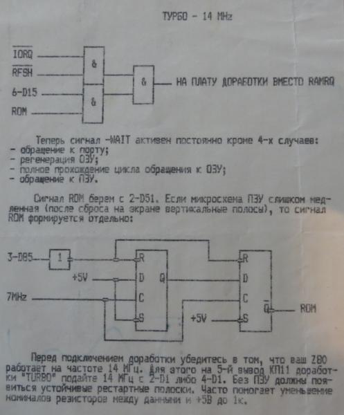

    Mick, У меня все больше мыслей возникает сначала сделать тапок на макете, представить тут, обкатать, сделать окончательную схему, а потом уже в серию, если одобряется сообществом.
    А 14мгц турбо кто то делал для пентагона, если да, то какие были варианты схем ?, мне Михалыч рисовал как то году в 95-м.

    12
    JV-Soft, в разделе есть пришпиленная тема про плату 2014 г. Там даны ссылки на разные материалы. В альбоме схем есть турбо и ау.
    Там есть турбо 7мгц аналогичное как в журнале радиолюбитель, 14 я не увидел.
