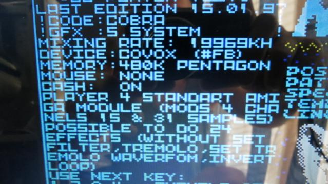

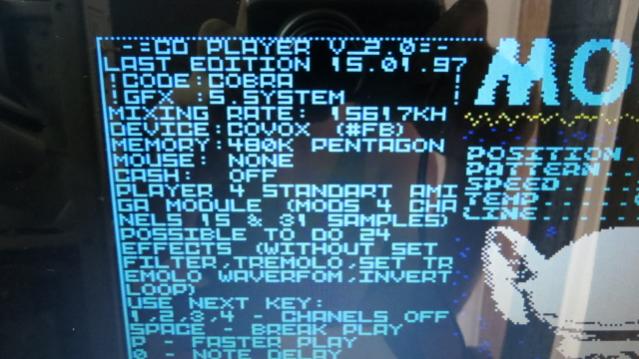

    турба отключается сигналом /DOSEN (MOTOR или прочей ересью)? если так, то надо делать нормальное обращение к портам в турборежиме. как тут, на одновибраторе АГ3. по сигналам поправочка:
    CSAP6 подключаешь к положительному сигналу TURBO, т.е. когда турборежим включен, то на этом сигнале должна быть 1ца. /READY=/WAIT
    /IORQ - понятно. как работает описано в сообщении по ссылке.
    Олег я же любитель обойтись кнопкой, проводом, или резистором
    Посидел покурил схему, взял сигнал (CS) выбора ВГ93, прокинул через свободный инвертор (на D100), и далее на активацию турбо, он всегда в лог-0 кроме обращения к ВГ, только мы дернули (CS) турба отключилась, все просто, и диски быстро читает (в полтора раза быстрее так точно, а то и больше) и немо с включенным турбо так же нормально работает, не глючит ничего специально записал/помувал диск. Плеер после это махинации начал правильно просчитывать такты, проверка кстати идет в самом начале перед выбором sound drive/covox, частота почти 20кгц , играет корректно по темпу, но качество звука на мой субъективный взгляд все равно хуже чем у плеера который я патчил.
    Кстати сравнивать звук в эмуле дело бестолковое, там программно видимо ой какие интерполяции/улучшения, на реале все иначе.
    Далее КЕШ (хватает 2кб, 573ру10) реально работает, выташил его, турбо та же 7мГц, сразу частота семплирования упала до 15кГц
    Итого -
    Кеш+турбо 7мГц - 19969 кГц
    Турбо - 15617 кГц
    Без кеша и турбо - 10625кГц.
    В общем с этим всем разобрались.
    я еще нет. изменил прошивку, но пока проблема примерно та же. профик еще глючит гад, где-то микротрещина. на выходных думаю добью. посмотрю, что еще можно в прошивке сделать.
    в одном журнале, Lprint13, была схема кеша, в т.ч. и на 32кб, так вот там описывали еще небольшую доработку, когда включается кеш, необходимо делать остановку проца /wait`ом. у тебя сделано?
    якобы для стабильного входа в кеш.
