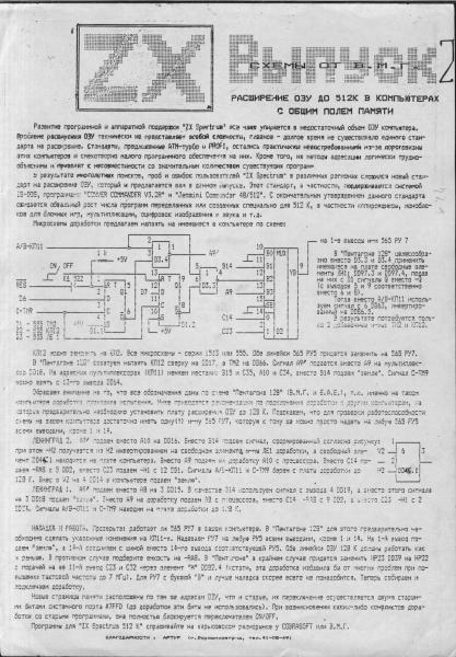

    JV-Soft, Всё таки направлением рулит С19, как я и писал раньше. про /OE АП6 это само собой.
    но тут пока загвоздка, по спаду третьего такта не успевает происходить чтение, не могу понять почему
    может быть из-за этого?
    Пытаюсь избавится от D39
    может чтения нет, потому-что уже нет данных, которые записываются в регистр D39 сигналом С20?
    АП6 из В в А передает при 19 и 1 выв в (0) ?
    именно так. всё верно.
    Profi must live!
    Там все отключено.
    И данные висят еще некоторое время, у меня подозрение, что рано начинаю читать, сейчас еще поколдую

    возможно не достаточное. сигнал С19 в общей своей логике формируется сигналом /RD проца (ну плюс ограничения на положение в адресном пространстве проца и на то, что чтение идет из памяти, а не портов). так вот как же можно прочитать то, чего нет уже на ШД срам (ну мне так кажется ), наверняка С20 записывает байт в D39 (в определенный такт, который опять же определяет сдвиговый регистр, собранный на D45), а С19 (когда нужно процу), их оттуда читает. D45 определяет четные/нечетные такты, то, о чем мы с тобой говорили.
    если я правильно понял, то определяет это сигнал С26. сигнал С23 идет из узла регенерации. из смеси C26 и С23 на D49.4 формируется сигнал С20.

    В общем так, проц дал за два такта адрес, опустил MREQ и RD, мультиплексоры на третьем такте дали адрес, SRAM выставила данные,но держит их не до середины третьего такта RD(1) , по которым проц и читает данные (не путать с циклом М1 там по началу такта), и имеем на момент середины третьего такта на мультиплексорах уже другой адрес и данные, в общем подумаю еще, но да, ты прав к моменту середины третьего такта уже другие данные на SRAM. В общем с разных сторон обсказали одно и то же.
    Смотрю пока схему, думаю, возможно оставить D39 придется. Но ведь упростить всегда же хочется, зря что ли я ап6 припаял

    нет конечно. запаяй 1 вывод на +5В и подай С16 на 19 вывод - получится то, о чем я спрашивал чуть выше - буфер ШД проца -> ШД срам.
    Да так то оно работает без вопросов, хотелось что бы и в обратную отдавало.....
    а как ты подключил /CS и /OE срамины?
    /CE - CAS (C15)
    /OE - GND
    В общем вечерние потуги пока не принесли плодов.
    Оставлю пока D39 в покое.
    И попробую сделать турбо 7мГц без Wait.
    Отсюда вопросы, стоит ли делать 14мГц ? Так как процы на 20Мгц весьма редки в отличии от Z80A которых валом и на 7 нормально работают. Поэкспериментировать это одно, а для практичности и людей это другое.
    По поводу SRAM, кто не может достать рушки, для 128 машины можно взять SRAM 128-512кб одна ир23 и ап5 более ничего не надо. , всего три микры.
    а как ты адреса завел, чтобы уже полностью понять подключение?
    На SRAM младшие А0-А7 адреса идут с кп-шек напрямую , A8-A15 так же с кп-шек только через регистр ир23 который тактируется RAS-сом для развертывания адреса, А16 SRAM для работы в режиме 128к подключается к C37, все. 512 попробую сделать на одной тм2.
    Есть похожая схема где то на sblife по моему.
    На тесте часа два стояло, ничего не глючит, хотя блокировочников минимум (на фото)
    PS Забыл дорисовать /WE SRAM - С16
