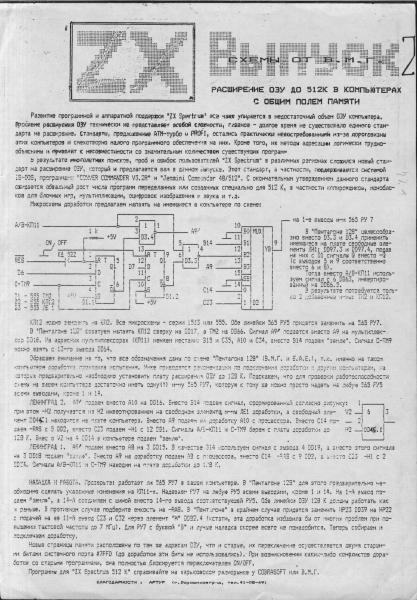

    Вот мой. Микрухи SHARP LH21256-12. При 128 - работали. Щас мусор на экране, может по питанию не айс, блокировочных добавить? Делал по этой схеме.
    Есть маленькая тележка с SIMM на 1Mb, SRAMины нет, надо покупать (в моем сельмаге всё свалено в одну кучу, поэтому и просил варианты замены) а заказывать с Али или Ебэя с их месячной доставкой - так всё желание отобьётся что-либо делать. Да уж.
    Эти микросхемы стояли в режиме 128, и после навески доработки появился мусор ? Если так, то ищите ошибки в схеме, где то не добегает регенерация.
    Сравните с схемой от VMG выпуск №2.
    По поводу турбо, мой простой вариант пойдет как мне кажется только с SRAM, на динамической памяти наверно не стоит пытаться.
  4. #243
    zx_
    По умолчанию схема 512 от VMG
    на двух микросхемах вообще
    На трёх. Прозвоню свою на ТМ8, не попрёт - переделаю на ТМ2 от V.M.G.

    Хелп. По схеме ВМГ поменять местами В15 и С35, А10 и С34, а в схеме на ТМ8 которую я повторил, меняются В11 и С35; А8 и С34. Во всем остальном тоже самое. Может в этом загвоздка?

    Mor-Da, возможно, пробуйте.
    Олег, ты просил померить ток, с SRAM, турбо 7 no WAIT, Z80A, ПЗУ 39SF020, плата без подключенного дисковода - 1,08А
    А плата на 565РУ7 потребляет 1.8А , то есть разница 720мА , не мало.
