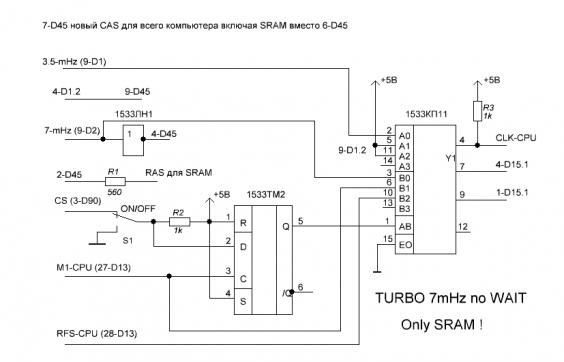

    zx_, в добавок к написанному Олегом - так же надо постараться подойти грамотно к концепту, например SRAM нормально работает с турбо без вайт, допустим поставим мы это на плату доработок, а человек не хочет менять свои РУ5/7 на SRAM, выходит и турбо такое у него не пойдет, что делать ? два турбо ? Я сейчас пытаюсь сделать универсальное на том же количестве корпусов, в общем много, очень много нюансов, и работа идет, я говорил быстро не будет, нам же не нужен тапок как пент.

    Опробовал разные варианты турбо без wait, если не расковыривать входную часть то схема имеет такой вид, подходит только для SRAM так как периодически забираю время у регенерации. Работает стабильно, но надо опробовать на нескольких пентагонах.
    Для динамической памяти SIMM (ру5/7 не годятся) она не подойдет, надо переделывать входную часть, менять мультиплексоры, и т.д. В природе такая схема есть, но её мало кто повторяет из за вышеперечисленного.
    PS в общей плате доработок, в приведенной схеме будет задействована если необходимо вторая половина ТМ2, будут подаваться другие сигналы, и она может работать с 565ру5/7 как вайтовое турбо.

    Запустил 512кб на SRAM, covox поставил, все работает, MOD играет, с турбо все стабильно.
