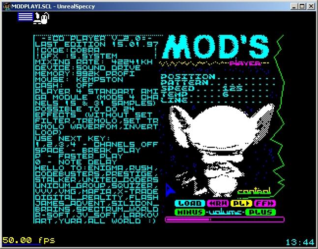

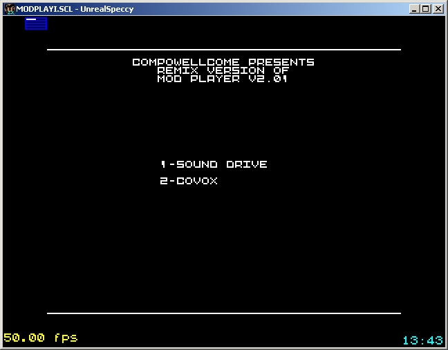

    Так есть вариант плеера с поддержкой 14мГц ?
    эмм, ну я пользуюсь вот этим плеером:
    может мы о разных плеерах говорим? тут на скриншоте я выставил в эмуле 286720 тактов (что вроде как соотв. 14Мгц), но правда без вайта. с вайтом будет на реальной пентеве чуть поменьше частота дискретизации.
    этому плееру бы приделать чтение с sd-карты/nemo ide и был бы отличный плеер. а так работает только с ms-dos дисков.
    вот, сделал образ ms-dos дискеты на 720кб (третий файл оказался на битой области дискеты видимо) - https://www.dropbox.com/s/7nmfi5zxlb...td0?dl=0&raw=1
    вот, те же файлы в архиве - https://www.dropbox.com/s/et6p6rnkdn...zip?dl=0&raw=1
    вот запись с эмуля, жестковато конечно, думаю на реале играло бы мягче - https://www.dropbox.com/s/teqsxuwjhl...wav?dl=0&raw=1
