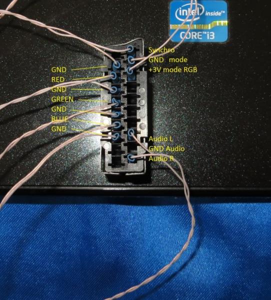

    Цитата Сообщение от kos Посмотреть сообщение
    на 8 пин скарта 12в пока стремно кидать(
    +3в для включения режима RGB
    ну это на 16 вывод. RGB у него вроде как включено, хотя и не помешает удостоверится. у kos не отключается радиоканал при включении скарта. вот проблема. поэтому и предлагают попробовать принудительно его отключить, подав 12В на 8 вывод.
    kos, нечего там боятся, 12В это одно из стандартных напряжений, подаваемых на данный вывод, главное не перепутать с соседними (6 или 10) и всё будет работать. вот же страничка с описанием.
    Может и не включено, от этого и такая картина.
    kos, если подавали 5в. через резистор 150ом как писалось, проверьте есть ли после него 3в. для переключения в режим RGB, у меня на одном телевизоре пришлось уменьшать резистор до 27ом что бы включилось RGB.
