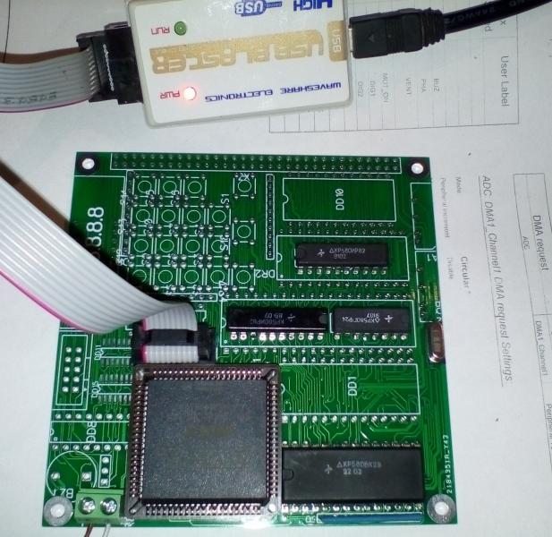

    Начну с того, что в 88-м я специально выписал приложение для того, что бы собрать раз рекламированый ЮТ. Но, к сожалению, не срослись. По разным причинам.
    Сейчас вот потянуло на старину Единственно, просто собрать ЮТ как в оригинале, на мой взгляд, не интересно. Хочу параллельно освоить что-то. ПЛИС, например, и работу с сопроцессором. Поэтому я планирую творческую переработку ЮТ, но с сохранением полной совместимости с базовым вариантом и совместимости по вызовам монитора F с расширенным.
    Итак, что у меня вызрело:
    1. Использовать К580ИК80, К580ИК51, и возможно, К580ИК55 в планарных корпусах для красоты.
    2. Установить 580ВИ53, 580ВК28 и 580ГФ24 в керамике. Вся логика размещена в ПЛИС.
    3. Установить математический сопроцессор AM9511 (i8231)
    4. На плате должен быть полный комплект кнопок/индикаторов по версии 0
    5. Установить 573РФ6, куда будет записано в первой половине Монитор-0(0-0x03FF), расширение монитора 0 (0х400-0х7FF) и библиотека вычислений с плавающей точкой с использованием сопроцессора. Во второй половине РФ4 будет размещён монитор F, и не знаю что ещё, и эта часть ПЗУ будет отображаться на адреса 0хF000-0xffff.
    6. На плате будет установлен второй последовательный порт. Вероятнее всего, нечто с FIFO типа 16550.
    7. Половинки ПЗУ по своим посадочным адресам будут отключаться независимо друг от друга.
    8. При записи по адресам включенных ПЗУ информация будет писаться в ОЗУ.
    9. ОЗУ 2х62256 в планарных корпусах = 64 КБ.
    10. После включения питания светодиодный индикатор адресуется стандартно по 0х9000-9002. При этом индикация совместима с ЮТ. После любой записи в порты 0х90-95 дальнейшая запись в адреса дисплея 0х9000-9002 запрещается. Индикатор переходит в режим адресации через порты 90-95. При этом в каждый разряд индикатора может быть записано восьмибитное число, таким образом, на индикаторы можно вывести что угодно.
    11.Идеология компьютера при работе с монитором-F подразумевает использование терминала по последовательному порту(если он подключен).
    12. на плате будет выведен разъём системной шины и разъём ВВ55, расположенной в адресах программатора.
    13. Часы - убираю ИЕ5, ставлю DS12885, и программирую её на прерывания каждую секунду.
    14. +12 и -5В формируются на плате на 34063.
    Цель в общем, не повторить готовую конструкцию, а попутно научиться чему-то новому.
    Для начала пока все. Детали будут дополняться по мере возможности. С удовольствием выслушаю предложения
