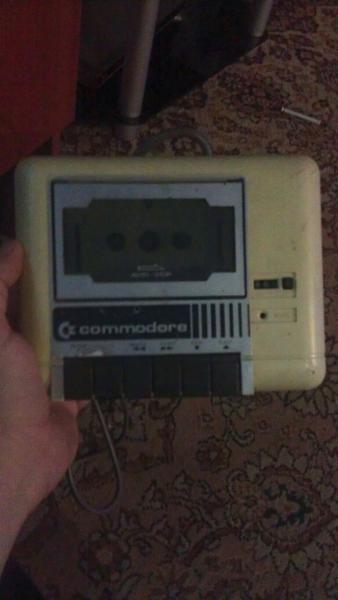

    Олег Вот такую штуку Получится подключить к Харькову?
    Смотри фото.По сути это магнитофон от comodore 64 Будет он сотрудничать например с Харьковом. Или там разницы нет что подключать?
    приветствую! надо смотреть какой сигнал выдает комодор, и уже от этого отталкиваться. я раньше с этими мафонами дел не имел. а теперь по теме:
