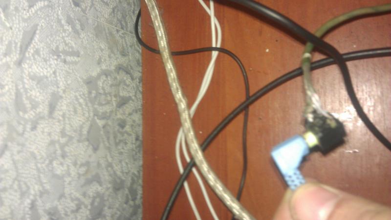

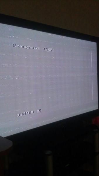

    Подключаю через пк запускаю игру через Windows плеер на всю громкость тогда на Load появляются помехи и писк. Но все заканчивается ошибками. 0.1 любая игра высвечует только название файла который хочу запустить например Дизи и 0.1 Игры в компьютере воспроизводит 30 секунд примерно так и должно быть или девайс не успевает?? Или что нужно сделать? Пробовал форматы WAV MP3
    Если ставлю меньше громкость помех на экране нет.
    Подключаю через телефон андроид HTC помех нет на любой громкости. Пробовал форматы WAV MP3
    Если к телефону подключаю формат TZX через плеер tapDancer тоже нечего не происходит.
    Попробовал С помощью плагина для winamp для воспроизведения tzx скачал образ игры в формате tzx запустил Winamp проигрывает образ примерно 4 минуты на экране есть не очень сильные помехи на всей громкости ну нечего больше не появляется
    Попробовал через телефон teezix программу для андроид нечего не происходит.
    Проверял провод джек 3.5 джек 3.5 рабочий через телефон в пк музон передает. К магнитофонноу выходу что на скрине припаял вход 3.5 и использую джек 3.5 3.5
    Не пойму в чем причина. Есть не большая догадка возможно мой джек 3,5 джек 3.5 стерео и не правильно я впял провода что сигнал подает неверно с ошибками. Смотрите фото. И так на фото допустим игра 1942 она высветилась и ошибка.

    [/QUOTE]Не пойму в чем причина. Есть не большая догадка возможно мой джек 3,5 джек 3.5 стерео и не правильно я впял провода что сигнал подает неверно с ошибками. Смотрите фото. И так на фото допустим игра 1942 она высветилась и ошибка.[/QUOTE]
    Попробую описать,как я делал при загрузке игр с телефона,если не было понятно куда подавать сигнал..Если нет схемы распайки магнитофонного разъёма на плате,то тестером найти землю,которая заходит на разъём "маму"(обычно это средний штырёк или №2),припаять на "папе" на этот штырёк землю шнура для загрузки.Затем на "папе" вывод 1,3,4,5 соединить одной перемычкой и припаять туда второй провод(иногда при сборке платы могли вход и выход запаять на любой номер .На другом конце припаиваете джек таким образом,"землю на тот конец,который с "зубчиками"(это будет "земля").Затем берёте на джеке два оставшиеся штырька,сгибаете их вместе и припаиваете на них второй провод(кстати,эти штырьки очень плохо паяются,поэтому их надо заранее пролудить).Итак имеем шнур.Затем вставляем "папу" в синклер, закидуем в мобилу игры в формате ТАР,загружаем программу tapDancer,выставляем громкость примерно на 2/3,вставляем джек в гнездо мобилы(должен высветиться значок наушников),запускаем прогу тапдансе...видит на экране телефона кассету с улыбкой))),нажимаем EJECT,высвечивается список игр,выбираем нужную(нажав на нее),прога её конвертируем и(появится полоска,которая будет заполнятся),затем нам снова улыбается кассета,нажимаем плей и...ждём окончания загрузки игры)))
    Могу выложить фото шнура...

    Terabiterr
    С вами согласен 100% что то с проводами напутал.
