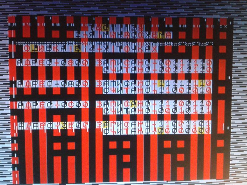

    Добрый день!
    Вот видео с момента включения:
    На 30с нажимаю reset, заполняются атрибуты, становится виден текст. (если не нажать reset,тест будет идти бесконечно долго)
    Также, вчера получилась такая картинка, вместо теста буфера:
Название:	2017-03-02 21-12-16.jpg
    Цитата Сообщение от FSound Посмотреть сообщение
    Привет, поделись пожалуйста ссылкой где и какой программатор покупал.
    Привет. Покупал с рук Top853. Мне кажется он уже устарел, и на Али цена дороговата, хотя шьёт хорошо. И питание от USB порта хватает для стирания 14V микросхем(w27с512).
    16.12.2009
    4,735
    365
    378
    241 сообщений
    JNipper, по тесту похоже, что VD3 (и это похоже таки рушка) глючит. появляются знакоместа красного цвета (изображение у вас негативное, должно быть синее при позитивном). проверьте следующий момент: получится у вас аккуратно выпаять D31? если получится, поставьте панельку на ее место, и без РУ5, замкните её 14 вывод в панельке: или на +5В и посмотрите, что пишет тест, или на землю. также после таких экспериментов выкладывайте фото экрана. учтите, что у РУ5 питание наоборот относительно логики - 16 земля, 8 +5В. надо определится, проходит выход рушки, через ир22 или нет, то, что на экране он отображается вертикальными линиями пикселей и атрибутов уже хорошо.
