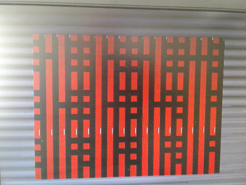

    Также, вчера получилась такая картинка, вместо теста буфера:
Название:	2017-03-02 21-12-16.jpg

    JNipper, по тесту похоже, что VD3 (и это похоже таки рушка) глючит. появляются знакоместа красного цвета (изображение у вас негативное, должно быть синее при позитивном). проверьте следующий момент: получится у вас аккуратно выпаять D31? если получится, поставьте панельку на ее место, и без РУ5, замкните её 14 вывод в панельке: или на +5В и посмотрите, что пишет тест, или на землю. также после таких экспериментов выкладывайте фото экрана. учтите, что у РУ5 питание наоборот относительно логики - 16 земля, 8 +5В. надо определится, проходит выход рушки, через ир22 или нет, то, что на экране он отображается вертикальными линиями пикселей и атрибутов уже хорошо.

    Выпаял РУшку.
    Если на 14 ногу, где был Рушка подавать землю, тест выдаёт такую картинку;
    Если +5V, ошибок не выдаёт:
    Микросхему проверил на другом компьютере, оказалось неисправная. Обрадовался, воткнул рабочую, но пока ничего не изменилось.
    Если конечно она в процессе выпайки не сдохла, но вроде всё аккуратно делал.

    ошибок буфера не выдает? это ведь еще не полный тест, после теста буфера идет тест ОЗУ. он не пройдет точно. скорее всего, где-то коротит соседняя дорожка (сопля висит) на VD3. судя по периодичности картинки с вертикальными красными полосками. пройдитесь визуально по плате.
    для проверки таких ситуаций, без осциллографа, желательно собрать хотя бы логический пробник с двумя светодиодами, с сайта Prusak`a. один показывает лог."0", второй лог."1". лучше взять вот такую схему:
    включите без рушки и посмотрите пробником, есть ли сигнал на VD3. и фото экрана приложите.
