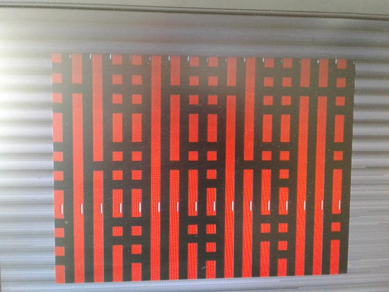

    даже после ресета? как на 30й секунде (вот это правильное начало теста)?
    Да, после ресета с новой РУ5, не выводит ошибку буфера, как раньше. Просто перезапускается. Теперь я ещё нажимаю пробел во время теста бордюра, чтобы тест начинался с теста буфера.

    Видимо нет. Должны же сообщения выводиться по порядку тестов, сначала, что буфер исправен, а потом что ОЗУ исправно. В моем случае, как в последнем видео, выводятся вместо сообщений полосы желтых атрибутов и символы разные на этих полосках.

    запишите еще раз видео заполнения атрибутами и линиями. запустите тест без удержания пробела.

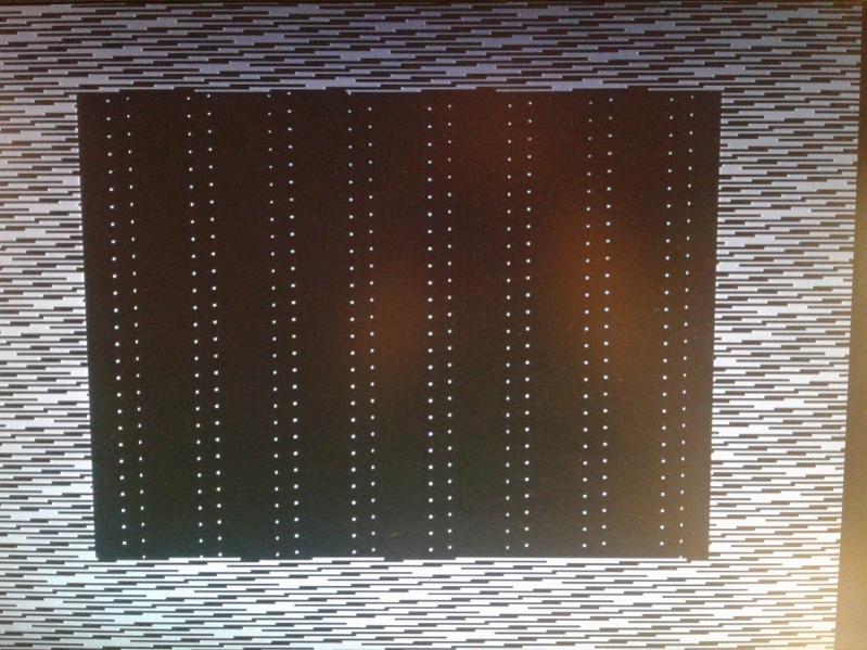

    по последнему видео у вас "негативное" изображение, но во время теста буфера атрибуты белые (экран белый), получается так, что цвет чернил не верный. белый на белом. теперь нужно просматривать видеовывод: D42, D45, D46 и D47. напишите, какой уровень на 19 выводе D42 и 10 выводе D18.
    также какие уровни (или смена сигнала) на 2, 5, 6 выводах D42. смену сигнала смотреть пробником. да, микросхему для пробника можно брать не только 1533, но и медленее. 555, 155. также вместо инвертора на лн1 можно использовать элемент ла3, ле1 если соединить их входы вместе, лп5 (один вход подцепить на +5В).

    Сделал пробник. Результаты такие:
    D42:
    19-0
    2-0
    5- горят оба диода
    6-0
    D18:
    10 - диоды перемигиваются
    Не понятно как правильно проверять, обнаружил, что на D42 меняются показания:
    На первом этапе теста, когда идёт заполнение атрибутами, оба диода светятся на всех проверяемых ногах.
    На втором, идет заполнение черными полосами и уровни становятся 0, кроме 5 ноги.
    Видео теста:
    Фото теста:
    После заполнения черными полосами:

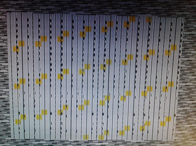

    После заполнения белыми полосами:
Название:	2017-03-26 21-16-27.jpg

    такого быть не должно, т.к. флеш выключен 19 ногой D42. скорее всего элемент D13.3 не работает или 19 нога D42 не доходит до 12 ноги D13.
    Цитата Сообщение от JNipper Посмотреть сообщение
    2-0
    5- горят оба диода
    6-0
    здесь надо бы уточнить, что они будут в 0 по окончанию заполнения 0ми и все три 1цы по окончанию заполнения 1цами, т.к. изображение строится динамически, то сигналы будут менятся в процессе заполнения. теперь сигналы на 9-12-15 выводах D42. но вообще, судя по картинке заполнения белыми линиями, память у вас сыпется. возможно регенерация не правильная. как минимум VD3 всё еще глючит, хотя и не всегда. если бы был постоянно в 0 (вертикальные линии без штрихов), тогда можно было говорить о битой рушке на VD3 или дорожке дальше к ир16 и ир23. также наблюдаются и другие проблемные микросхемы памяти, судя по кол-ву глючных пикселей на одно знакоместо, причем хаотичное. проверьте 3, 4 и 15 выводы рушек пробником (хотя там лучше осцилом), оба светодиода должны светится.

    Получается,если на экране есть мигающие атрибуты, То на 10 ноге D18, диоды перемигиваются раз в секунду. Причем зеленый диод может просто менять яркость. Красный мигает.
    Если нет мигающих атрибутов - лог 0.
    На D42:
    9 -оба горят
    12-1
    15-1
    VD3 стоит новая РУшка проверена тестом на другом компе.
    Выводы 3,4,15 всех РУшек проверил, горят оба диода.
    Есть хорошая новость: Обнаружил соплю D9-5 на землю, кажется, по схеме это сигнал MREQ

    Заменил D43. Не помогло.
    Не пойму. Если тест показывает 00000001, считано 00001001, то получается неисправен 5 разряд. А почему VD3 и D31, как это определили?
