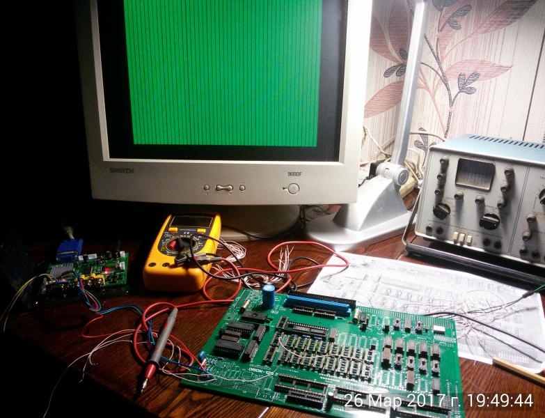

    может быть конечно. если он короткий, или наоборот, слишком длинный, но длинный виден был бы на экране, как черная полоса. я вроде в этой теме предлагал заменить кварц 14мгц на 14.3, чтобы сделать кадровую 50гц. строчная будет чуть завышена, но можно будет определить, что монитору сносит крышу от меньшей частоты.[/QUOTE]
    Мне кажется,что что-то с кадровым импульсом или с гасящим,я на мониторе менял частоту развертки от 40 до 60гц - без эффекта.Не думаю,что кадровая частота на 1,2гц меньше должна свести с ума монитор,да и китайский "сопряжитель" VGA тоже.

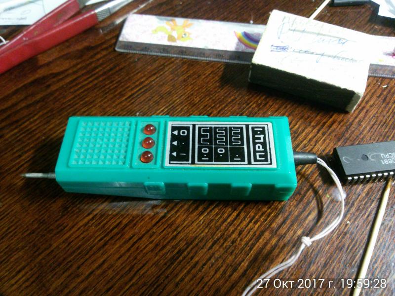

    Попробую заснять экран монитора и бросить на форум (если получится ),либо на Яндекс диск.Несколько фото:Нажмите на изображение для увеличения.
Название:	мой логический анализатор.jpg

    На фото -мой логический ПРОБНИК (конечно же не анализатор,тот еще в процессе изучения).На втором фото - изображение полученное с собираемого Ориона, стабильное при использовании того-же китайского "сопряжителя с VGA.

    Ну не знаю. Длинный – короткий. Вся эта развертка должна лежать рядом со стандартом (времянки каждого импульса).
    Я когда баловался с FPGA таких спец эффектов насмотрелся Хорошо там все решается за минуту и нажатием кнопки-зашить.
    Если достали анализатор из-за пояса Вот и покажите что у вас со строчными импульсами и … тут подскажут.
    Потом кадровые посмотрим.
    Когда будете подключать анализатор. Потенциалы выровняйте по земле. А то вдруг чего. А так эту шнягу можно смело тыкать куда угодно в рамках 5В. Ничего страшного не произойдет
