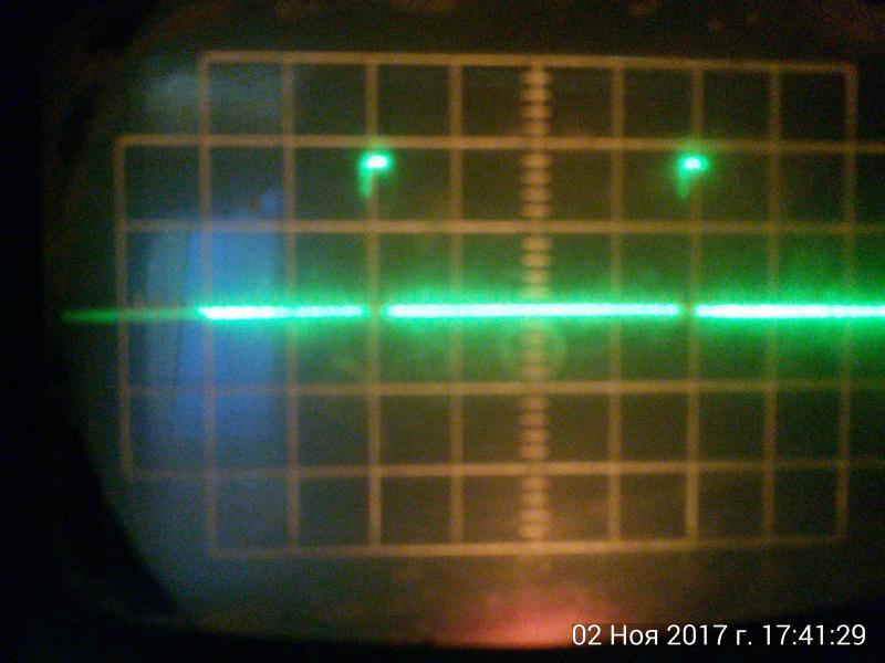

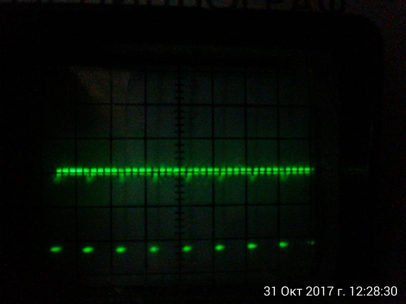

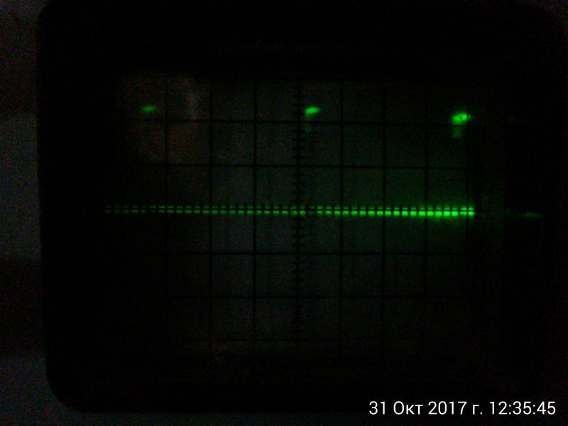

    Готовлю провод для подключения к телевизору. По ходу дела попробовал посмотреть КСИ и ССИ на осциллографе - удалось (лох я),раньше пробовал через провода от авометра,а они же не экранированые,поэтому и не мог засинхронизировать изображение.Сегодня подключил осциллограф экранированным шлейфом и все засинхронизировалось.Попр бую сбросить фотки,почему-то они не всегда загружаются на форум.
    Заметил одну вещь:На 1н ДД6.1 ССИ - ОТРИЦАТЕЛЬНОЙ ПОЛЯРНОСТИ,а на 2н ДД6.1 КСИ - ПОЛОЖИТЕЛЬНОЙ ПОЛЯРНОСТИ.Так должно быть?
    На выходе (ДД72) - синхросигнал ОТРИЦАТЕЛЬНОЙ полярности,когда КСИ успел ПЕРЕВЕРНУТЬСЯ, они же проходят через ОДИНАКОВОЕ количество инверторов?Нажмите на изображение для увеличения.

    (импульсы на фотках сняты с 1н и 2н ДД6.1,данные импульсов в их названиях).

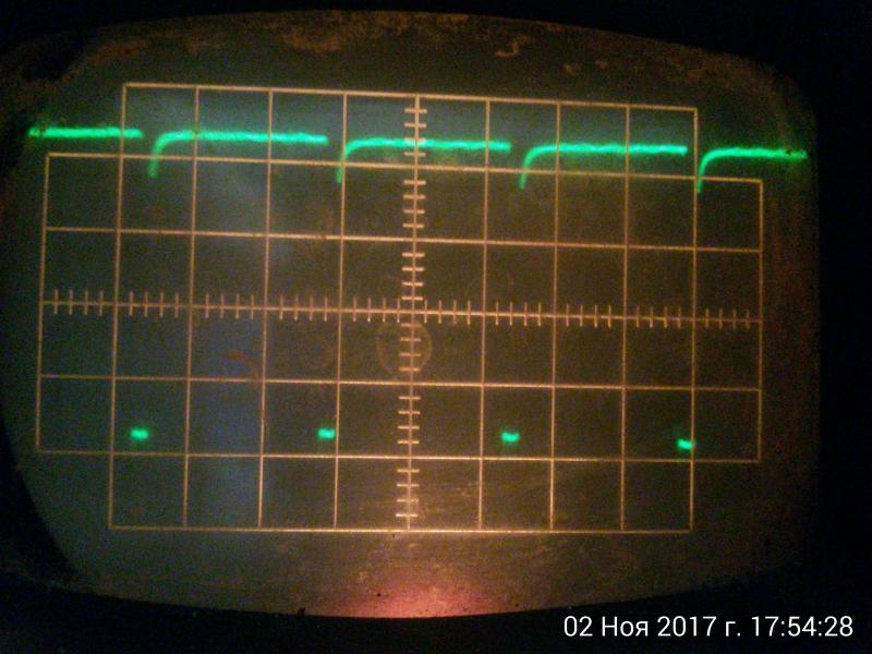

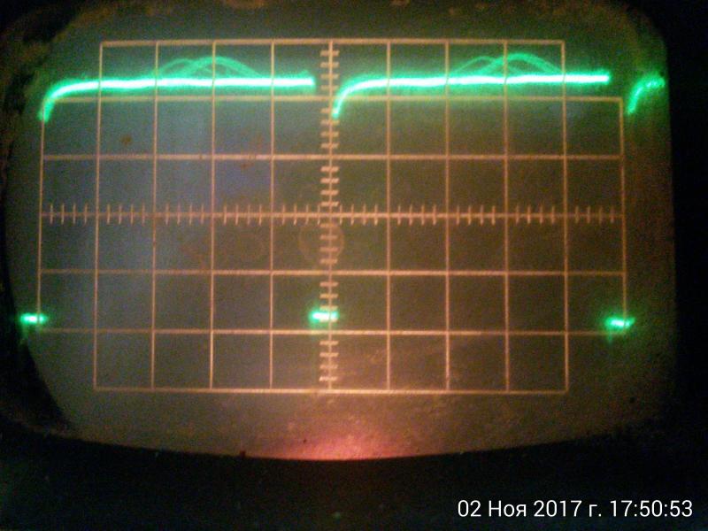

    Вспомнил про то,что у меня есть еще один осциллограф (профессиональный С1-72),вытащил его и вновь посмотрел КСИ и ССИ, теперь уже ТОЧНО длительность развертки. Фотки сбрасываю:Нажмите на изображение для увеличения.

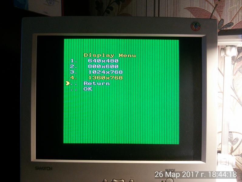

Название:	Экран Ориона 512 на Самтроне 19 дюймов.jpg

    Сейчас временные интервалы на осциллограммах ПРАВИЛЬНЫЕ. В качестве примера сбросил фотку экрана недособранного Ориона через китайский "сопряжитель",все четко и стабильно!

    Что и требовалось доказать, не тратя время на доказывание обратного, уже не первый человек ,кто так и не подключил через эту китайскую поделку , в которой задан входной сигнал с девиацией +/- пол процента.
    Купите у ZST скалер, и будет вам счастье.
