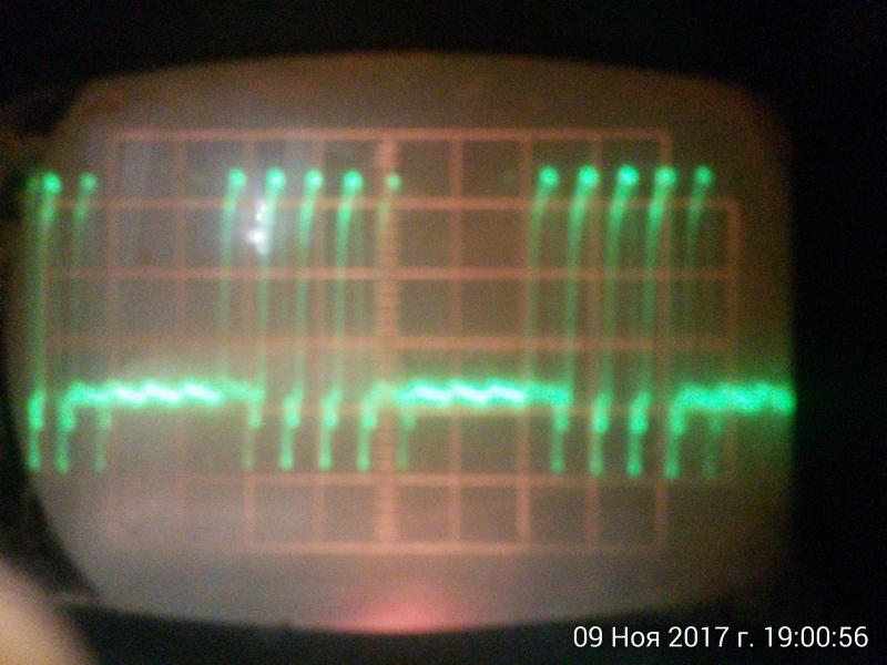

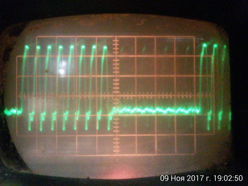

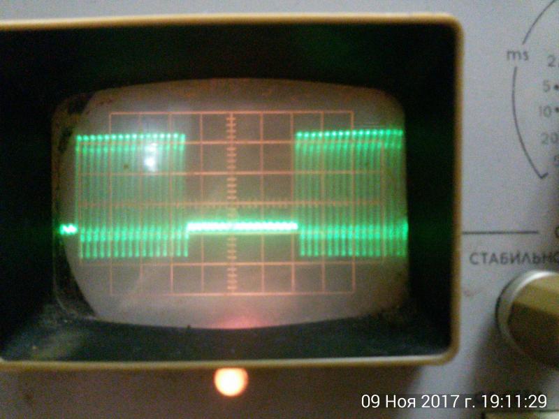

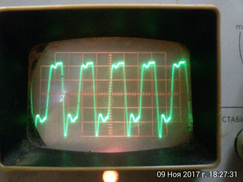

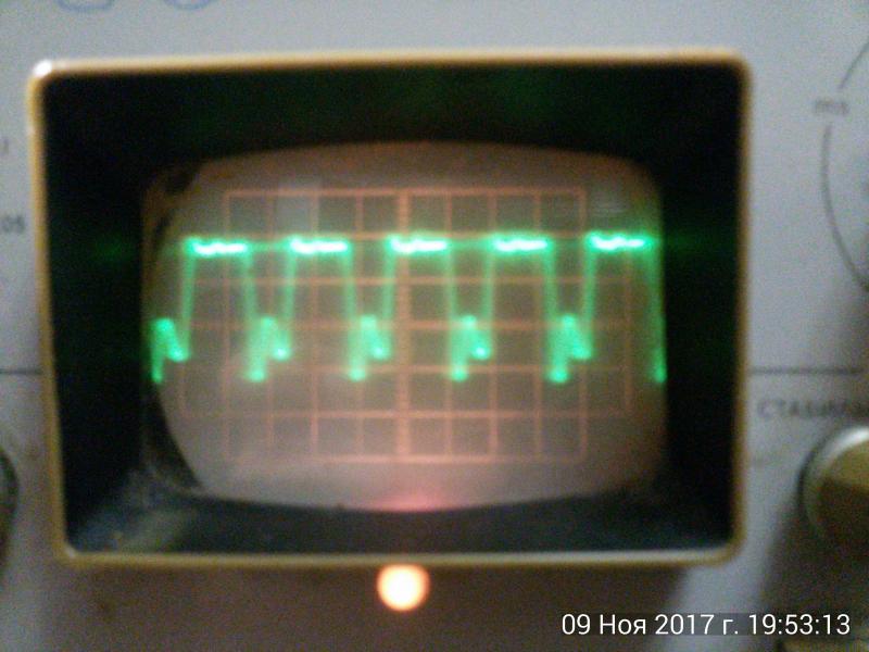

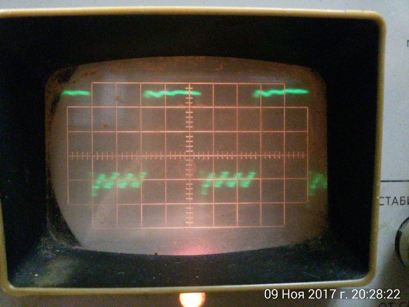

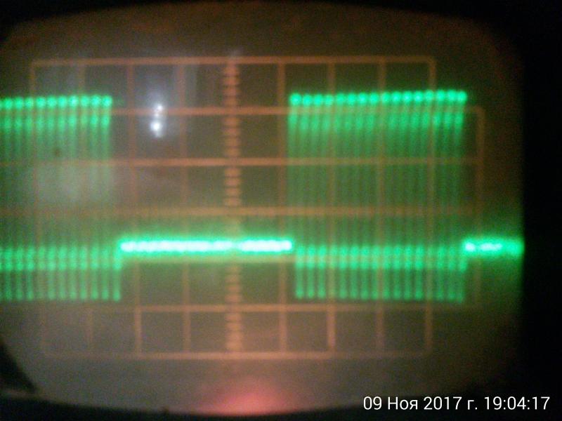

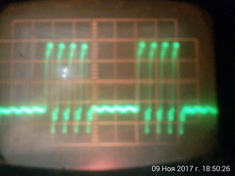

  10. #210
    16.10.2015
    г. Нытва
    281

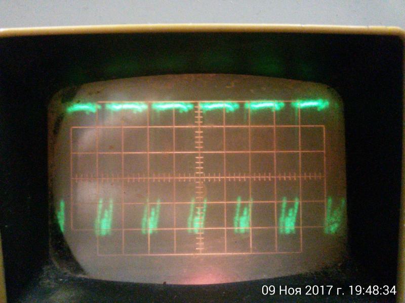

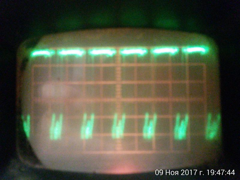

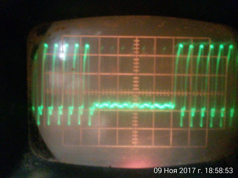

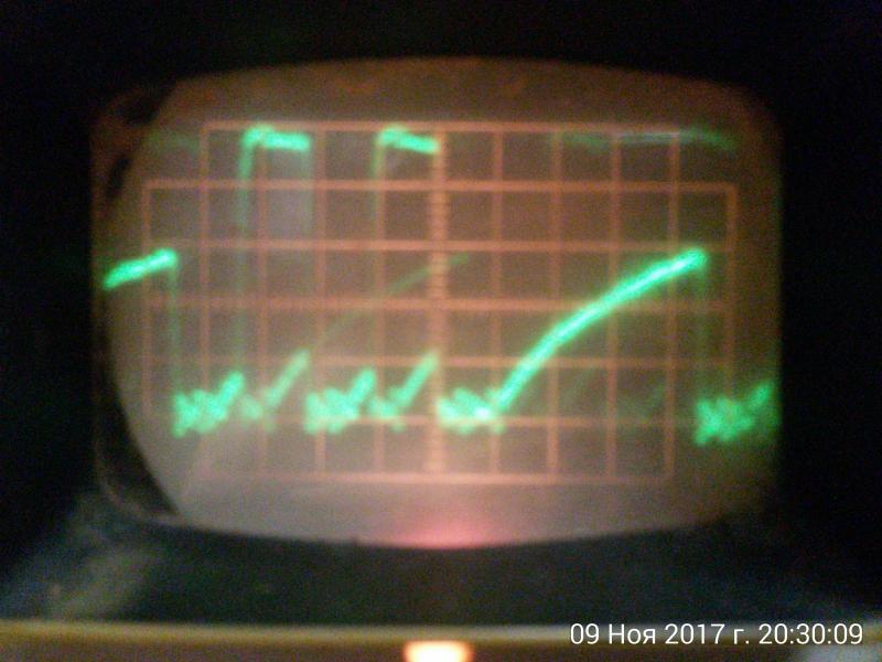

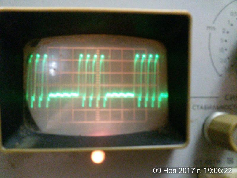

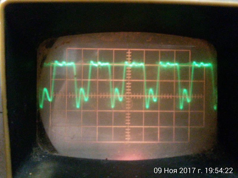

    JV-Soft, Посмотрел осциллографом сигналы на адресных ногах ДД20 и ДД28,уровень везде одинаковый (порядка 4-х вольт ),видны пачки импульсов, далее - осциллограммы на DI и DO ДД20-ДД28 и (для сравнения ДД29).Амплитуда везде в пределах 4-4,2 вольта. Нет замыкания? Есть замыкания?
    Фотоадресные входы и данные),истоники сигналов - указаны в именах фото.
