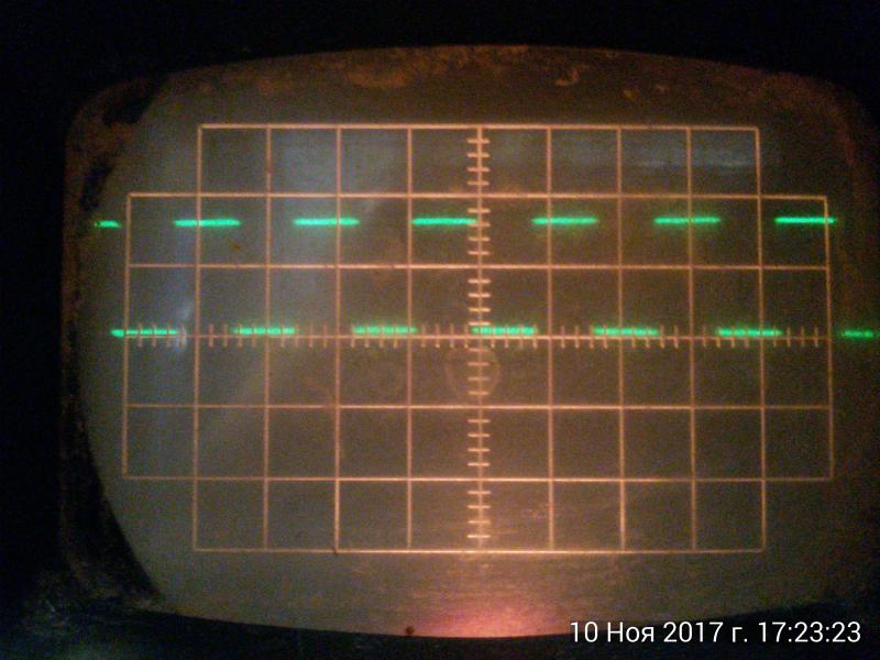

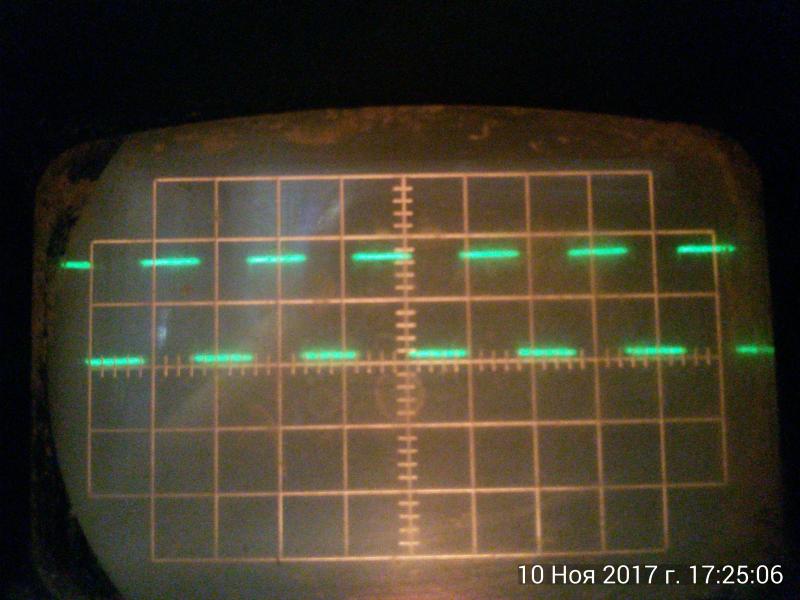

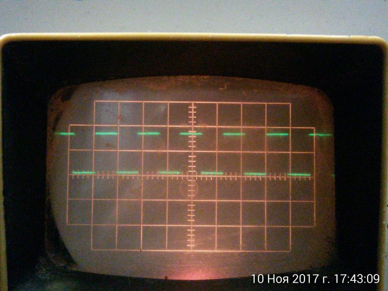

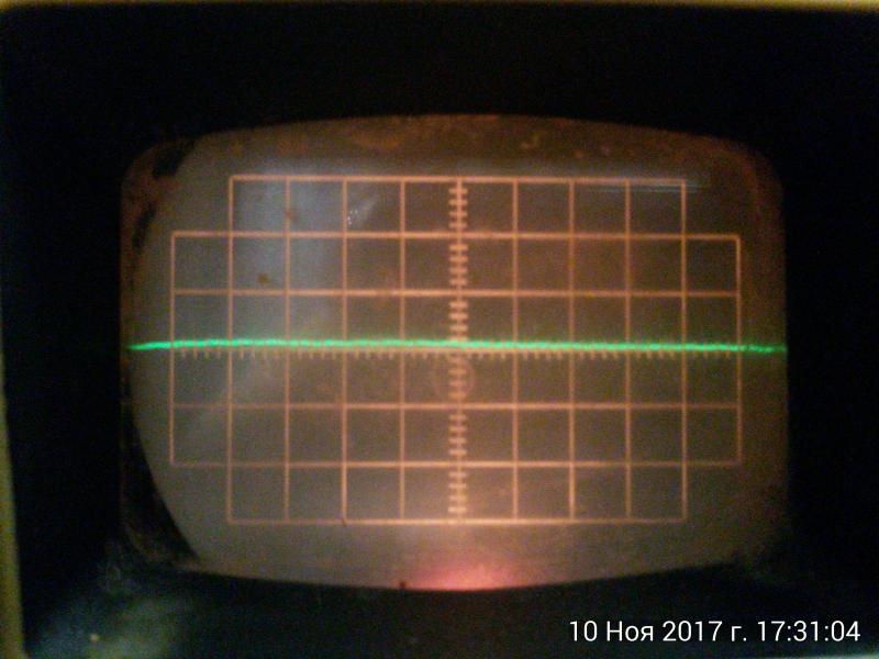

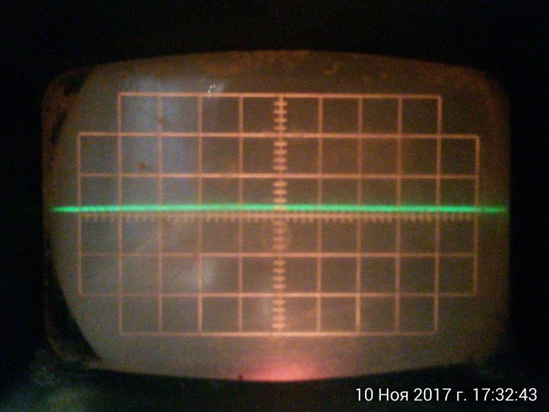

    ABRAMKA0, уже не знаю как объяснять...
    Осциллограф , луч должен быть выставлен на середине то есть 0 , вход должен быть открыт то есть должен показывать постоянное напряжение ! Выставить 2 вольта на деление , то есть при 5 вольтах луч должен быть на 2,5 клетки выше ноля (середины)
    Вытаскиваете D20 и D28 отгинаете аккуратно 14 выводы вставляете микросхемы назад , к 14 выводам ничего не паяете они остаются висеть в воздухе.
    Далее третьи выводы D37,D38,D39 я так понимаю раньше тоже отгибали и подключали к 14 выводам D20 ,D28 , теперь эти третьи выводы D37 ,D38 ,D39 надо вставить в панельки , получится они будут доходить по дорожке которую вы проверяли (что я отмечал черным на фото) до D28 и D20 ,если ее до этого перерезали где то то восстановите.
    Далее берем осциллограф и снимаем осциллограммы
    с 14 вывода D28 висящего в воздухе
    с 14 вывода D20 висящего в воздухе
    с 3 вывода D37 он вставлен в панель
    с 3 вывода D38 он вставлен в панель
    с 3 вывода D39 он вставлен в панель
    Три последние осциллограммы должны быть одинаковы и показывать около ноля вольт или чуть больше если нет замыканий

  10. #219
    16.10.2015
    г. Нытва
    281
    JV-Soft,
    Все это я знаю,и про открытый вход и т.д.
    Конкретно отвечаю.
    Шунты я УБРАЛ,теперь все обратно как было. При запуске ВАШЕГО теста - "ошибка буфера" (фото не грузится).
    ДД37,ДД38,ДД39 стоят в панельках, резать я ничего не резал.
    Снял осциллограммы, как Вы рекомендовали (сначала с вставленными 14-ми ногами РУ5,затем с отогнутыми). Фото прилагаю.
    Фото теста от JV-SOFT не загружается,но снова пишет "тест буфера-ошибка" по "0"биту.
    Т.е в настоящий момент все микросхемы (ДД37,ДД38,ДД39 и РУшки ) установлены ШТАТНО.
    Смотрите осциллограммы.
    P.S.На осциллограммах нулевая линия изображения смотрится чуть-чуть выше изолинии - это за счет параллакса при сьемке (камера чуть выше середины экрана осциллографа,ну технически по другому не сфотографировать),а так она четко по средней линии экрана,вход- ОТКРЫТЫЙ,развертка на всех снимках: 2 вольта/дел, 2 мс/деление.
    P.S.S Осциллограммы сняты во время теста (заполнение экрана побитно и попиксельно).
    Думаю,надо было наверное 3н ДД37-38-39 заснять при вставленной и отогнутой 14ногами РУшек?
    Жду Ваших советов.

  11. #220
    16.12.2009
    4,735
    365
    378
    241 сообщений
    да. а еще надо было снять сигнал с отогнутой ноги рушки, т.е. с самой микросхемы, не с панельки и т.д. странная у Вас ситуация получается - 3 ноги D37 и D38 одинаковы, а 3 нога D39 на 0,5В просевшая, это как? там же отрезок совсем маленький между микросхемами, чтобы на нем падало 0,5В. причем, что интересно - уровни выходов рушек и уровень на 3н D39 совпадает, а на остальных 3 ногах D37, D38 он ВЫШЕ, чем с 14 ноги ВЫХОДА микросхемы, т.е. ВЫШЕ источника сигнала...
    Последний раз редактировалось solegstar; 10.11.2017 в 21:54.
