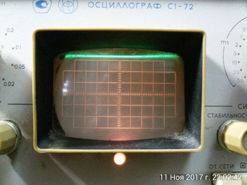

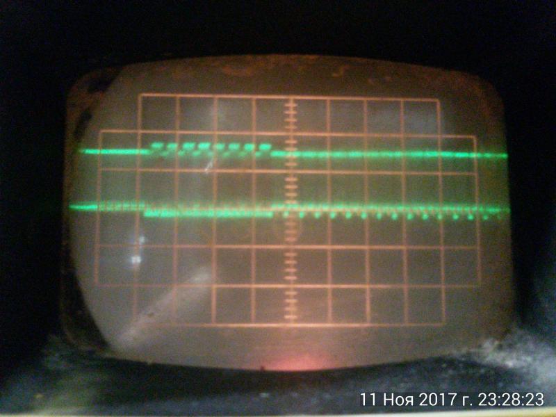

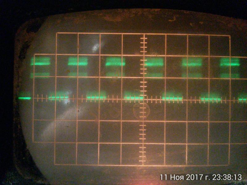

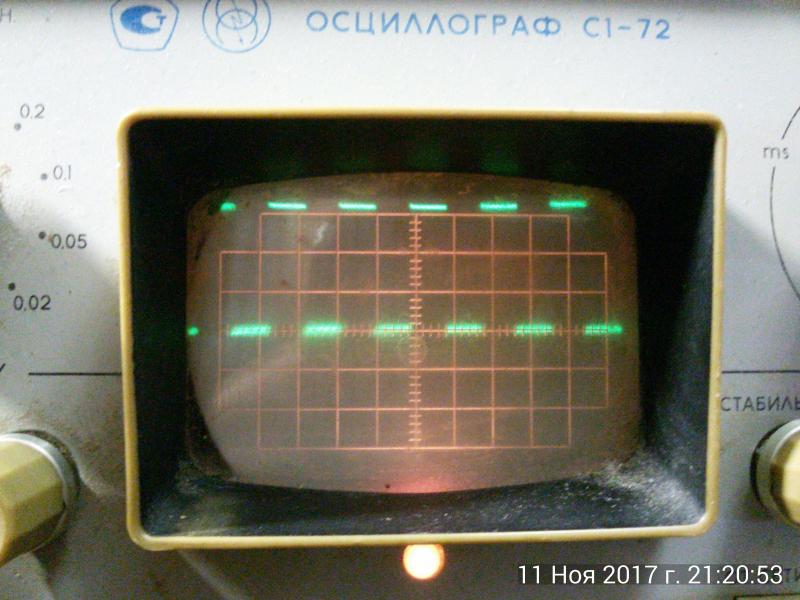

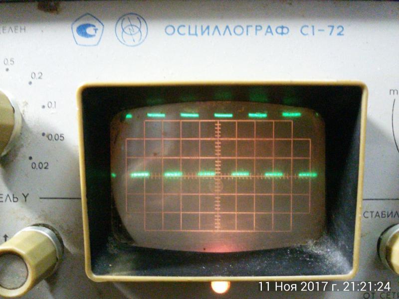

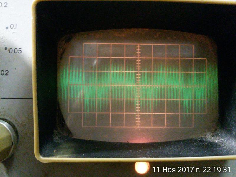

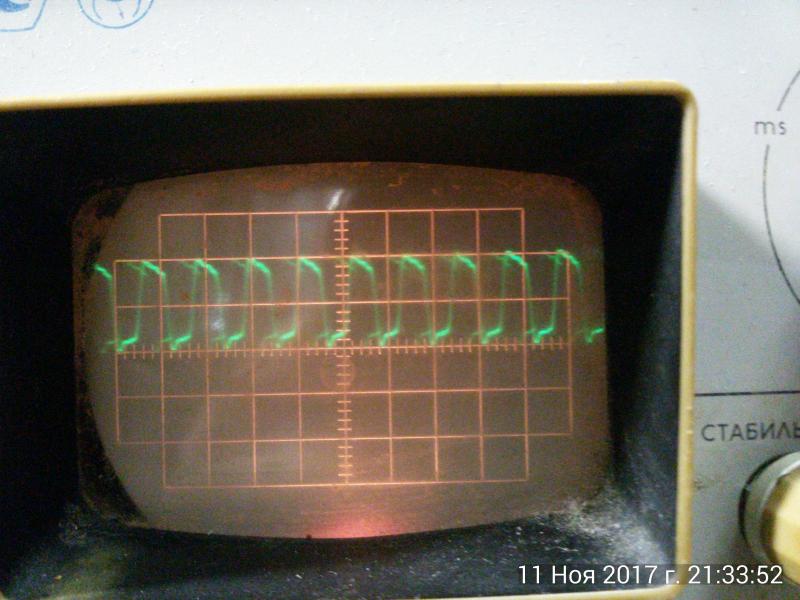

    JV-Soft, повторил осциллографию,докладываю:н а 3х ногах Рушек пробник показывает какие-то импульсы,а осциллограф показывает положительный уровень около 3,5 вольт с размытой вершиной;проверил через закрытый вход - имеются импульсы высокочастотные в пределах 0,3вольт (иголки?).
    Странно. Если 2 нога D28 и D20 подключена к D0 процессора, а 3, 4 и 15 ноги подключены к остальным таким же ногам других рушек, то сигнал должен быть. Естественно, если рушки целые.
    Прозвонил все выводы 2н Д20 и Д28 ДОХОДЯТ до 14н процессора,3н-4н-15н звонятся по ВСЕМ РУшкам. После замены ДД28 на ВИСЯЩЕЙ 14н и ВСТАВЛЕННОЙ в панель появился сигнал(см фото).
    Далее:сравнил сигналы на 14н РУшек и 3н ДД39 - сигналы практически одинаковые.
    Все это после замены ОДНОЙ, 28-й РУшки.
    Мое мнение:была ДОХЛАЯ ДД28(не факт,что и остальные здоровы),все же думаю было попадание 110 вольт со старого монитора,поэтому и сигналы были "не комильфо".
    Новые фото:

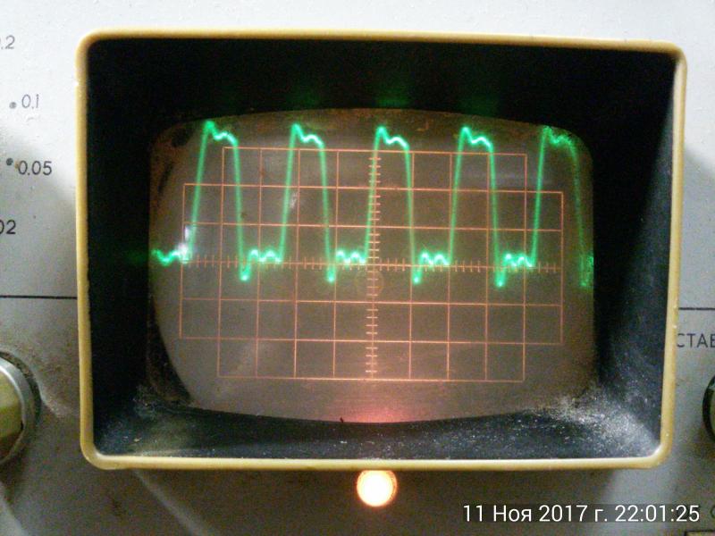

    На 14 н ДД28 после замены РУшки при тесте появилась осмысленная информация(похожа на прорисовку на экране).
    Ваше мнение?

    JV-Soft, Доброго дня всем.
    Вы же говорили , что проверяли заменой.
    Да,я менял РУшки местами (Д20,Д28, Д29,Д33,остальные впаяны).
    По этой фразе мне сложно что то понять.
    А что,разве на фото №6 - информация не осмысленная? Сигнал очень похож на "сигнал формирования полос на экране" - в это время тест выполняет "заполнение экрана познакоместно",раньше этого не было.

    solegstar,
    тогда что сейчас на экране? есть разница?
    Разницы нет,но на осциллограмме с 14 ноги ДД28 появился сигнал (раньше его не было). Этот сигнал появился на ДД28 после ее замены (значит она была дохлой?).

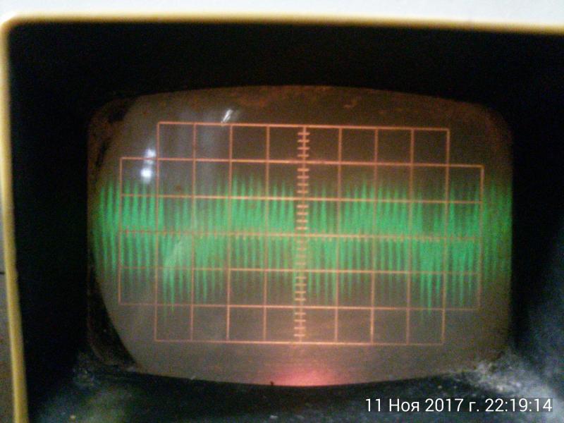

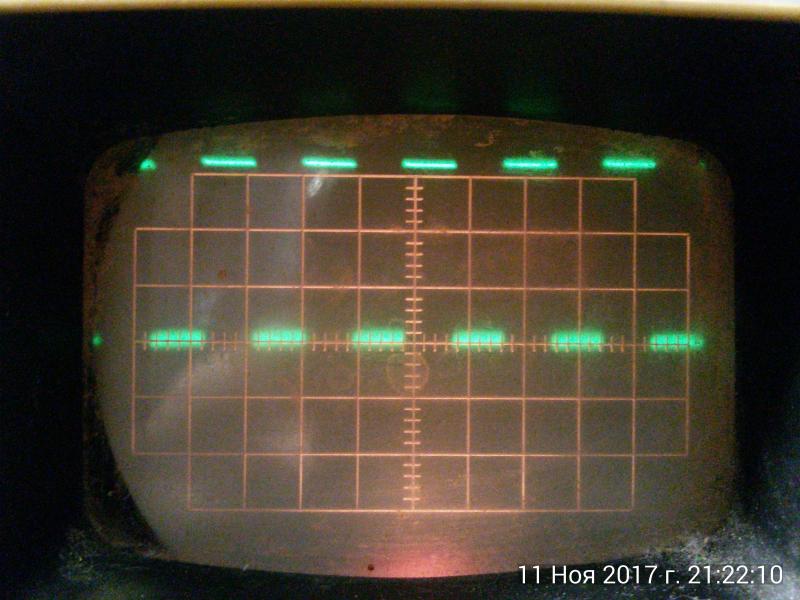

    Сигналы РАС и КАС на всех РУшках есть,но на 3-х ногах РУшек сигнал С16 (он же WE) представлят собой "1" с примесью высокочастотных импульсов амплитудой около 0,35-0,40 вольта (фото № 1 и №2).
    А логический пробник показывает обычные импульсы,как на 4н и 15 ноге.Может поэтому и тест буфера показывает ошибку - записано одно,а считано другое? Сохраняется ошибка в "0" бите.
    если с рушки пошел сигнал, то что изменилось на экране/при тесте буфера/ памяти
    Все тоже самое.
