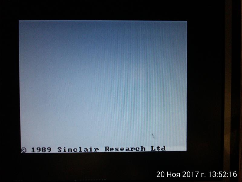

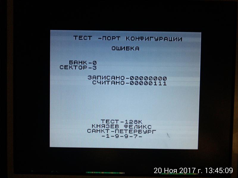

    solegstar, Доброго дня .
    3 дня колдовал над Пентагоном. Докладываю - прогресс ЕСТЬ.
    Искал замыкания на D0 от Рушек до 3н ДД39,выкусил ИРку,под ней замыканий не нашел. Панельки под ДД20 и ДД28 "курочить" не стал, отогнул 14ноги и бросил проводом на отогнутые 3-и ноги ИРок,запустил тест: память - О.К!,тест буфера - O.K!,сохраняется ошибка теста порта конфигурации (0-1-2 биты),фотку прилагаю.
    Зашил в ПЗУ BASIC-48,попробовал - выход в систему есть,но не работает КЛАВИАТУРА,проверил ДД44 и ДД70 - вроде все сигналы есть,но на нажатие клавиш не реагирует.
    Вопросы:
    1) Куда рыть по порту конфигурации?
    2) Может клавиатура не работать из-за ошибки порта конфигурации?
    P.S. Основная ПЗУ - не стартует ,да оно и ясно при ошибке в порте конфигурации.
    Видео теста:https://youtu.be/TwriDmpdZ5s
    https://youtu.be/EpcYLIYg2HE
    P.S.S Пробую два процессора Z80 (от TOSHIBA и от ST) - работают они несколько по разному (видно на видео),это не ОСОБО ПРИНЦИПИАЛЬНО?
    скорее надо смотреть сигнал INT
    (опрос клавищ висит на прерываниях)

  10. #240
    16.10.2015
    г. Нытва
    281
    Проверил,осциллограф показывает импульсы на левом по схеме выводе С6,который связан с 8н ДД5.3 (КИ),а на правой ноге С6 - не показывает.Логический пробник показывает импульсы по всей цепи от 8н ДД5 до 16н CPU.Выпаял все детали из цепи(диод,резистор,конденс тор),проверил тестером - все живы,впаял обратно,прозвонил дорожку от 10н ДД51 до 16н CPU - обрыва не нашел.Клава на клавиши не реагирует. ????
