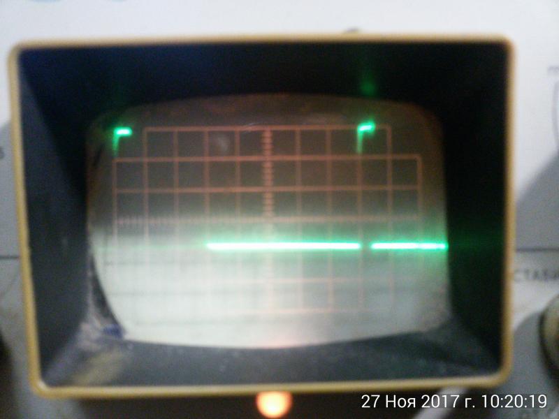

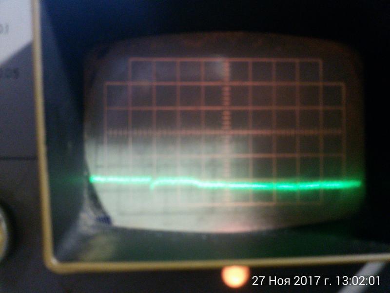

    покажите импульс на 16 выводе процессора. с данными о развертке и измеряемом напряжении сигнала на осциллографе.
    Посмотрел.На левой ноге С6 есть импульс амплитудой около 4вольт,длительностью примерно 4мс,период - примерно 82мс (см.фото). На 16 ноге Z80 импульс отрицательной полярности амплитудой 0,4-0,5вольта,длительностью примерно 1мс,период около 82мс(см.фото).
    Неделю назад выпаивал цепь формирования сигнала INT(резистор,диод,конденсато р),проверял прибором - были живые.Импульсы одинаковые что на 16 ноге CPU ,что на выходе с дифференцирующей (или интегрирующей?) цепочки. Что интересно - логический пробник показывает ИМПУЛЬСЫ и на С6+R17+D3 ,и на 16н Z80!. Конденсатора С7 на плате нет и не было,хотя раньше компьютер работал. Помню давно-давно я подбирал емкость С6 (регулировал длительность ИНТа),сейчас стоит емкость 6800 пф, длительность регулировал по какой то программе с дискеты,название не помню,это было еще в прошлом веке.
    Буду смотреть цепь формирования INTa,грею паяльник.Нажмите на изображение для увеличения.
