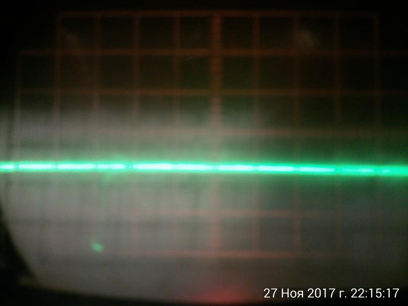

    А сейчас по делу.Выпаял С6,Д3,R17; проверил - у Д3 повышенное сопротивление в прямом направлении,заменил (впаял КД522), заменил С6 на 15nF (ближе к оригинальному,у меня стоял на 6,8nF),вроде на 16н Z80 появились импульсы (см фото). Но клавиатура все равно не откликается.Нажмите на изображение для увеличения.
Название:	16н CPU(2в на деление;0,2мс на дел).jpg
    Попробую завтра (сегодня уже поздно) прозвонить клавиатуру через разьем.
    P.S. Извините за низкое качество осциллограммы - осциллограф еще советский,не хочет синхронизироваться на таких коротких и с большой скважностью импульсах,еле сфотографировал.Если пристально посмотреть то информация есть.

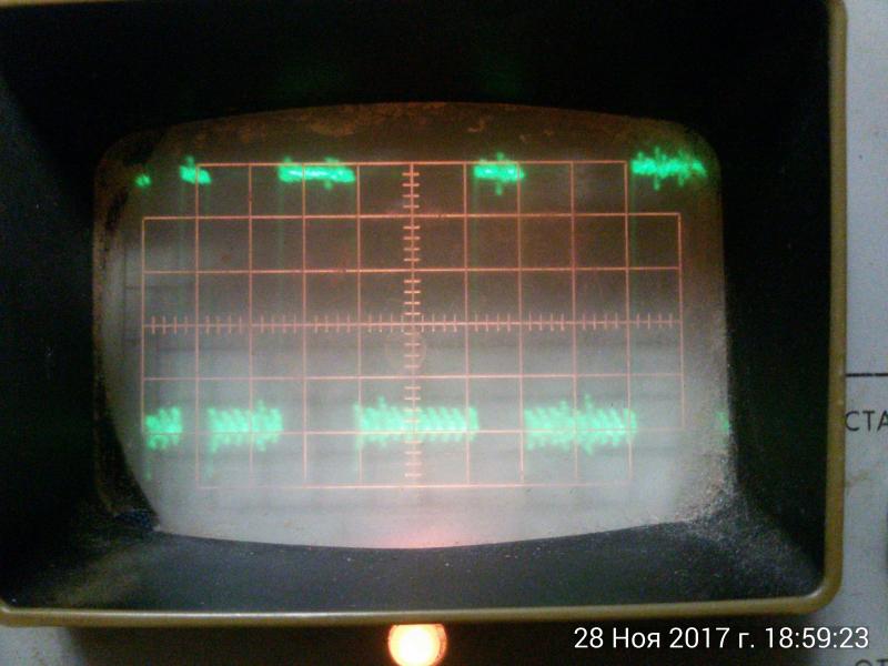

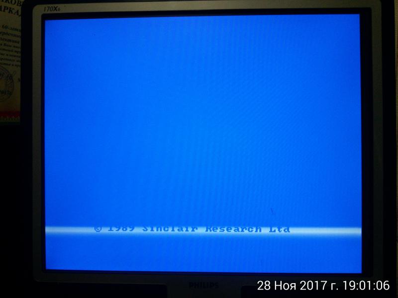

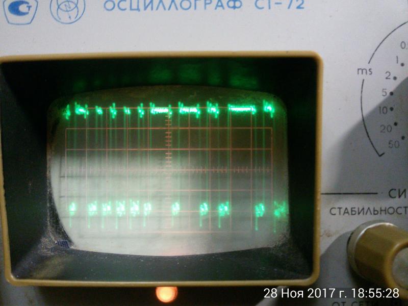

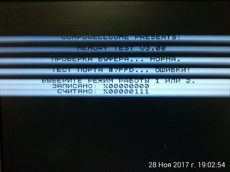

    При запуске Бейсика 48 на 1н и19н ДД44 - стабильная"1",аналогично и при запуске теста 3.00. На 20н Z80 - четкая "1",на 21н - импульсы,на 30н - импульсы (фото). Клава на нажатие клавиш не реагирует.
    Дополнительно - фото работы теста 3.00 и Бейсика-48(см).Нажмите на изображение для увеличения.
Название:	30н Z80(1вольт-дел_5мкс-дел).jpg
Название:	21н Z80(1вольт-дел_5мкс-дел).jpg
Название:	Работа ПЗУ с 48 Бейсиком.jpg
ID:	63096Реультат работы Тест 3.00 (буфер-норма,ошибка порта ко
    это ответ на всё. iorq (20 нога) так или иначе должно быть при обращении к аппаратуре (клавиатура, порт расширения), как у вас на бордюре рисуются полоски (там идет запись в порт FE), я не совсем понимаю. если битая нога проца, то ничего рисоваться на бордюре не должно было. вытащите проц и отогните 20 ногу в сторону, посмотрите, есть ли импульсы на ней, если их нет, то меняйте проц.
