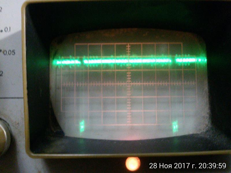

    Он просто не видит на своём осцилле этих мега-коротких импульсов.

    solegstar, Без /IORQ не было бы "радуги" в ТЕСТ-ПЗУ. А /RD фигачит постоянно и для памяти.
    это да, я понимаю. тогда уже все варианты перебрали нерабочести клавиатуры. да, импульс действительно короткий - два такта, 570 нс...

    это ответ на всё. iorq (20 нога) так или иначе должно быть при обращении к аппаратуре (клавиатура, порт расширения), как у вас на бордюре рисуются полоски (там идет запись в порт FE), я не совсем понимаю. если битая нога проца, то ничего рисоваться на бордюре не должно было. вытащите проц и отогните 20 ногу в сторону, посмотрите, есть ли импульсы на ней, если их нет, то меняйте проц.
    Есть на 20 ноге проца импульсы! Попробовал отогнуть 20ногу - импульсы на ней есть,вставил обратно - снова импульсы есть! Словил! Узкие они и скважность...Есть сигнал IORQ/ !
    А клавка (с...) не работает! А логический пробник показывает "1" на 20 ноге! Наверное придется в него приколхозить ИЕ5 с парой дополнительных светодиодов для индикации коротких импульсов (у меня логический пробник еще советский (ПРЦ -1 с тремя светодиодами).

    Развертка: 1вольт/дел, 10мкс/дел.
    Еще заметил - опять НЕТ верхнего и нижнего бордюра(черные поля на всю ширину экрана).
    И еще - сигнал IORQ/ на Z80 от ST примерно на 1,5 вольта меньше,чем на Тошибовском Z80(TMPZ84C00AP-8).

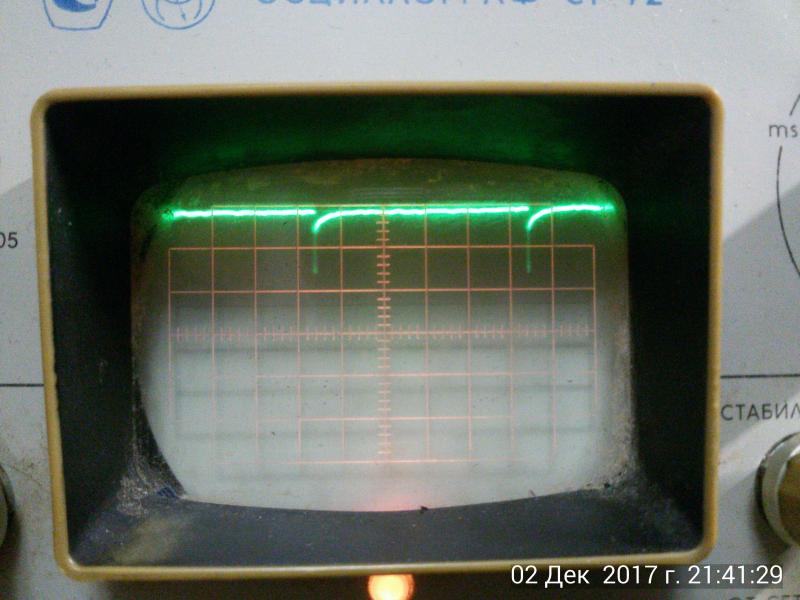

    у меня вариантов больше нет, что можно предложить проверить.
    Импульсы на 8н ДД50.3 - есть, импульсы на 9н ДД50.3 - есть, на 10н ДД50.3 - логический "0" (или я опять не вижу осциллографом?).На 1н ДД49.1 - импульсы есть,на 2н ДД49.1 - лог"0",на 3н ДД49.1 - лог."1",и он же на 1н и 19н ДД44. ДД49 и ДД50 поменял на ПРОВЕРЕННЫЕ - эффекта нет. При подаче на 10н ДД50.3 +5вольт - на 1н и 19н ДД44 появляются импульсы. Поменять Д51?

    Менять все подрят не нужно. Скорее всего импульс короткий для вашего осциллографа на 1 и 19 выводах d44
    Ну не короче же IORQ, а его я увидел. По поводу импульсов на выходе ДД50 и ДД49 - ведь если на их входах есть регистрируемые импульсы,то на их выходах они тоже должны быть (при условии исправности микросхем). ДД49 и ДД50 я заменил на проверенные, возможно сигнал на выходе ДД50 (10н) "садится "пробитым(?) входом ДД51 (13н)?
    И что то надо делать с портом конфигурации,остается ошибка 0-1-2 битов.

    Получилось словить сигнал на 1н и 19н ДД44(см фото),но импульсы какие то "интересные",или они такие и есть? Пояснения к фото: развертка 1вольт/дел,20мкс/дел.Нулевая линия -- 3-я снизу(сдвинута на 1 деление вниз от нулевой линии),иначе изображение не влазило в экран, а на 2вольтах/деление -- не удавалось засинхронизировать изображение. Но клава - не работает.Нажмите на изображение для увеличения.

    И еще вопрос - что делать с портом конфигурации (ошибки 0-1-2 битов)?
    И еще - при тесте бордюр присутствует только с боков,по нему идут цветные и черно-белые полосы,а сверху и снизу - бордюр ЧЕРНЫЙ.???Это проблема с сигналом BL? Или проблема в мультиплексорах ДД46-ДД47?
