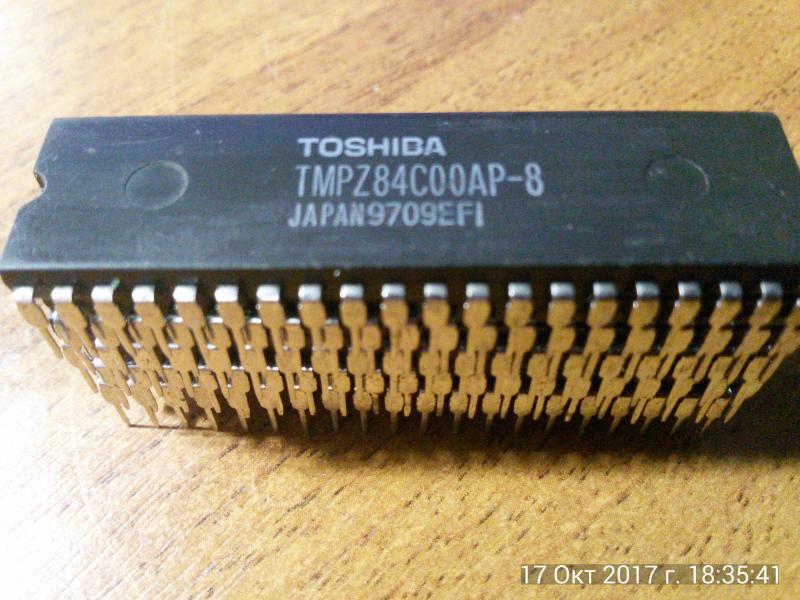

    Пришла посылка с Алиэкспресс - получил 5(!) процессоров от Тошибы за 369 рублей.Маркировка:TMPZ84C00AP-8,похоже на оригинал,даты выпуска ВСЕ РАЗНЫЕ.
    Хочу сегодня же попробовать! фото:Нажмите на изображение для увеличения.

    Продолжение: нашел причину отсутствия КСИ -умерла DD7(ла3),перепаял-вновь появился растр,сохраняется неустоичивость кадровой синхронизации,в тесте 128 - сохраняется "ошибка буфера",думаем дальше.
    Попробовал Z80 от Тошибы -работает,практически холодный, Z80В от Зилога грелся до 36 градусов при запуске теста.
