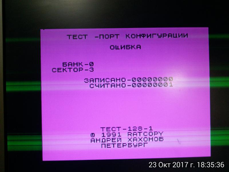

    Попробовал на 2 линейке(DD28) - ТЕСТ БУФЕРА СТАЛ ПРОХОДИТЬ! Тест останавливается с" ошибкой порта конфигурации" (см.фото)Нажмите на изображение для увеличения.
Название:	Ошибка порта конфигурации.jpg
    Порт конфигурации - это DD62 и DD61? И мелкологика вокруг (DD63,DD64,DD65)? С какой надо начинать проверку? DD62 (ТМ9) я уже заменил.
    Перепаял DD64(ЛЕ1) - сохраняется "ошибка порта конфигурации" с ТРЕМЯ неправильными битами(0-1-2) см фото:опять не грузится фотка

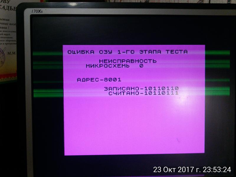

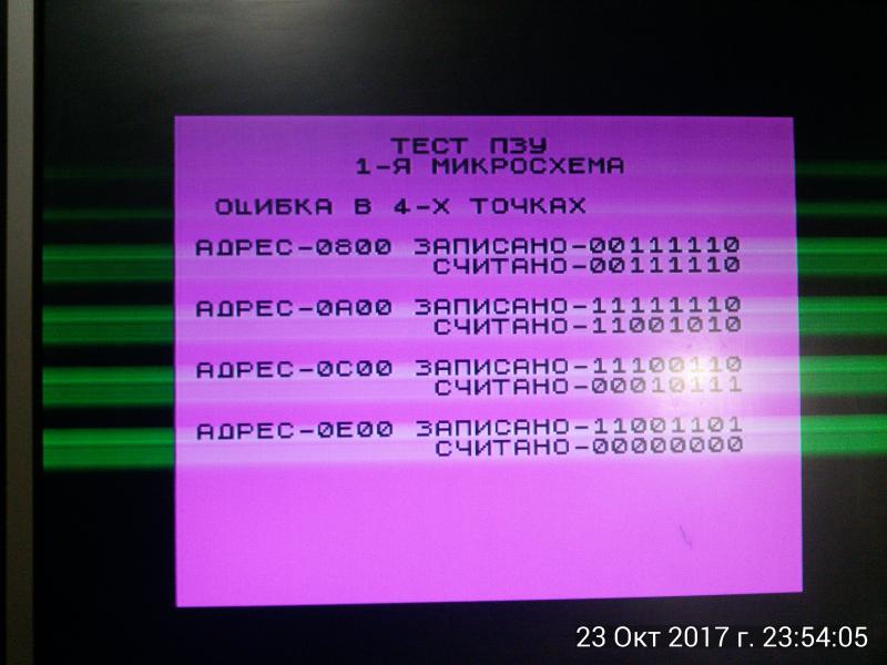

    Прозвонил дорожки от 14 ноги ОЗУ -"козу" на массу и плюс не нашел, замыкания с рядом идущими дорогами тоже не нашел.Поменял снова DD37-DD38 (ИР23) - изменений НЕТ.Перепаял DD61 и DD64 - status idem (состояние без изменений). Несколько новых фоток:Нажмите на изображение для увеличения.
    Сохраняется проблема с 0 битом.
    Что еще можете посоветовать?
