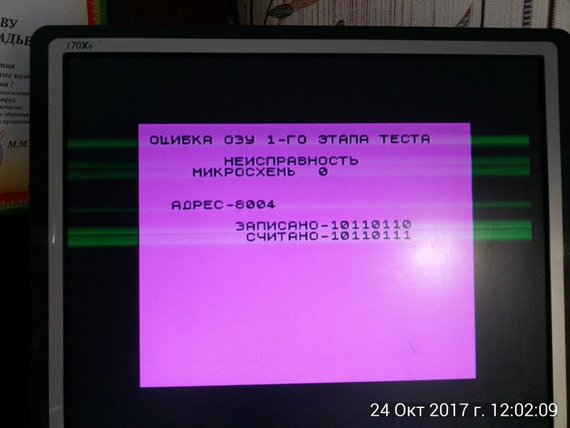

    Попробовал на 2 линейке(DD28) - ТЕСТ БУФЕРА СТАЛ ПРОХОДИТЬ! Тест останавливается с" ошибкой порта конфигурации"
    линейки желательно подключать обе. тест ведь в итоге обе проверяет. может, если подключить вторую рушку тест уже и перестанет проходить. если она коротит.

    это я так понимаю тест48. и судя по фото - проблема с 0 битом именно между ОЗУ и буферами. заметили наверное, что широкие буквы типа "Ш" и "Ы" рисуются на экране без правой вертикальной палочки. в знакоместе это именно 0 бит. то, что проблема в этом районе, это 100%. поэтому есть совсем временный вариант - проводами сделать дорогу от 14 выводов двух ОЗУ ко всем приемникам - 3 выводам буферов D37-D39 для проверки.
    ну и крайний случай - отправляйте его мне, в Украину, в Харьков на ремонт.) уже были прецеденты.

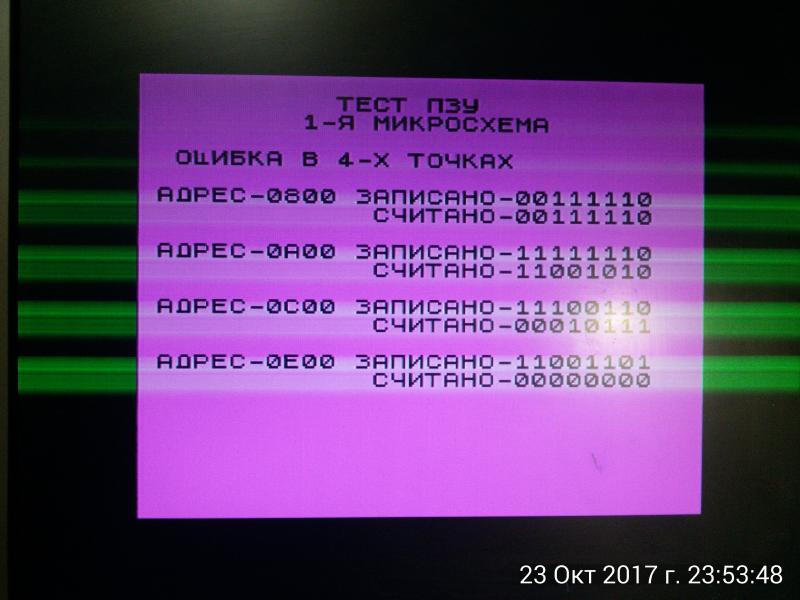

    Да я и сам понимаю,что это 0 бит, буду пробовать подключить DD20 как и DD28, а потом буду пробовать "шунты" от 14 ног на Ирки

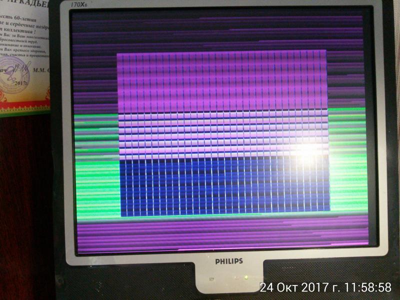

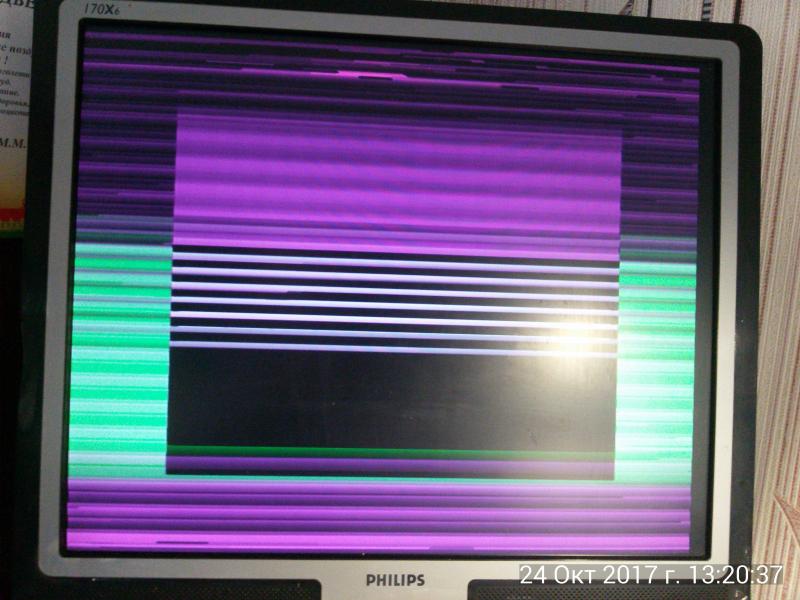

    Произвел "шунтирование" 14н DD20 и DD28 напрямую к 3н буферов --тест буфера проходит, сохраняется ошибка теста порта конфигурации.На экране пропали "вертикальные пунктиры" на месте 0 бита! И еще - заметил,что полосы ,которые присутствуют на бордюре,наслаиваются на область рабочего экрана.???
    это может быть эффектом не рабочего сигнала BL (BLANK). смотрите транзистор VT1. какие выходные мультиплексоры стоят в видеоформирователе -кп2 или кп12?

    мне не совсем нравится цвет экрана. все цвета подключены? зеленый например отвален? такой эффект еще может быть, если нет зеленой составляющей на папере, допустим бита D5 после микросхем D37 и D40. соотв. на 14 и 15 ногах. когда папер белый, они должны быть в 1це.

    какая конкретно ошибка теперь?
    Неправильное считывание 0-1-2 битов.
    Цвета на папере окрашиваются цветом полос на бордюре.Биты посмотрю,пока пошел выпаивать и менять КТ315.
    Транзистор выдрал,проверил - живой,но все равно впаял новый КТ315.Сигнал BL на базу транзистора поступает,на эмиттерном резисторе - тоже есть, до 1н и15н DD46-DD47 доходит.Визуально - ничего не изменилось. Размышляю,смотрю форум,жду советов.
