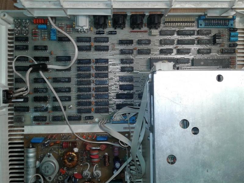

Помогите подключить компьютер. Пентагон 128 с AY.
На форуме ранее встречался, идентифицировали как "Пентагон Солон".
Пробовал подключать по rgb через кодер и к ТВ (на разъеме есть композитный сигнал)
Монитор или телевизор пытается синхронизироваться, и когда это получается, на экране на секунды есть изображение, но искаженное и, визуально без верхнего и нижнего бордюра.
Вот видео, что происходит на экране(ПЗУ тест 128):
https://youtu.be/RIKncwOeQ0I
https://youtu.be/igx40sVDQzY
Что сам смог проверить:
-Выходные транзисторы исправные.
-Видеосигналы выходят через резисторы с 2х микросхем кп12.
-Напряжение синхры ~2.5в. пробовал уменьшать резистором -не помогло. RGB в среднем положении подстроечных резисторов~0.5в, увеличивал до 0,7-1в-тоже не помогает.
Схемы не нашел. Фото аналогичной платы с форума в хорошем качестве:
http://zx-pk.ru/attachment.php?attac...3&d=1199905671
